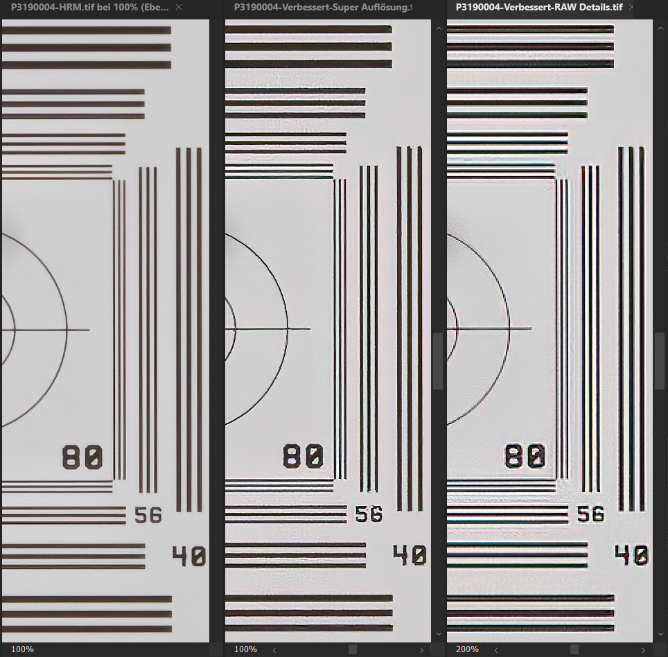

Da ich solch ein hochauflösendes Testtarget leider nicht besitze, habe ich mich mal an zwei anderen Tests versucht. Ich wollte wissen, ob die Interpolierung von Photoshop von der Qualität an die High Resolution Funktion der OM-D E-M1 Mark II mit dem Makroobjektiv M.ZUIKO DIGITAL ED 60mm F2.8 MACRO im ABM 1:1 und dem M.Zuiko Digital ED 12-100mm F4 IS PRO herankommt.
Beim M.ZUIKO DIGITAL ED 60mm F2.8 MACRO habe ich auf die Schnelle das mir zur Verfügung stehende Testtarget verwendet. Leider geht es nur bis zu 80LP, sodass eine abschließende Beurteilung der Auflösung nicht möglich ist. Eine allgemeine Beurteilung der Vergleichsbilder ist aber - denke ich - schon möglich.
Es wurde ein Bild im High Resolution Modus aufgenommen. Zur optimalen Bewertung wurde die native ISO von 200 und die höchstauflösende Blende bei 1:1 von f/5.6 genutzt. Die OM-D E-M1 Mark II nimmt bei solch einer Aufnahme ein Bild in der Auflösung von 10386x7776 px auf. Zusätzlich wird auch immer ein Bild mit aufgenommen in der Normalauflösung von 5184x3888 px.
Die Bilder wurden in ACR ohne jegliche Anpassung von Kontrast, Schärfe, Entrauschung, ...entwickelt und als 16bit Tif (das Normalbild über DNG als Zwischenschritt) gespeichert. Das Normalbild wurde einmal mit der Funktion RAW Details und einmal mit Super Auflösung entwickelt. Danach wurden die Bilder mit Topaz Sharpen AI geschärft und entrauscht. Hierbei habe ich bei jedem Einzelbild die Methode ausgewählt, welche das bester Ergebnis erzeugt hat. Die Parameter von Schärfung und Entrauschung habe ich auf Automatik gelassen.
Das Ergebnis sieht man hier:
von links nach rechts: High Resolution Bild, Super Auflösung und RAW Details

Der Test zeigt mir, dass der High Resolution Modus bessere Ergebnisse liefert aus die Interpolierung von ACR. Dies vor allem im Bereich der Schärfeartefakte.
Einen Stack werde ich hier auch noch mal durchführen.
Viele Grüße Olaf
