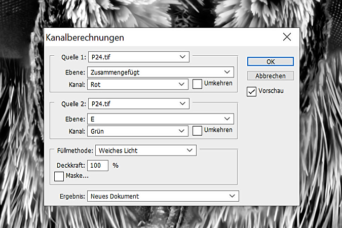

das folgende S/W-Bild habe ich mit den Kanalberechnungen, wie hier beschrieben erstellt:
https://www.onlineprinters.de/magazin/p ... -tutorial/
LG, ADi
