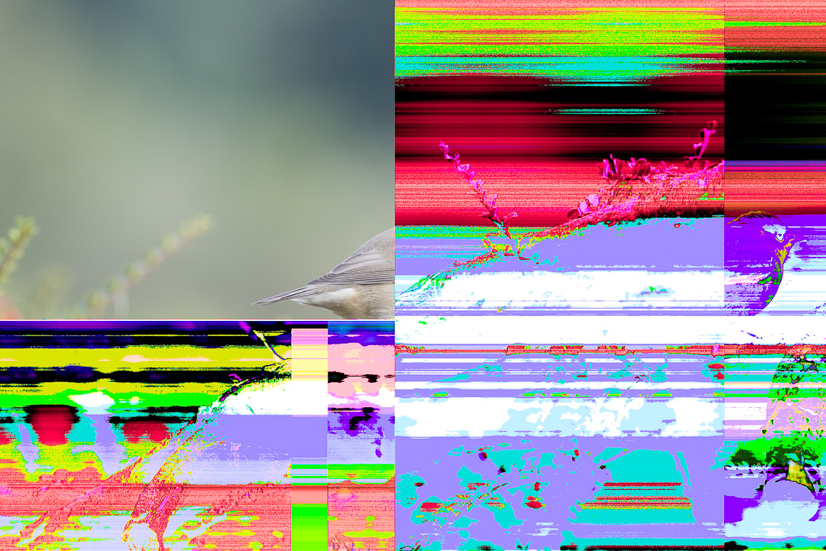

ich habe seit einiger Zeit ein Problem, was mir von euch jemand vllt. erklären kann.
Beispiel:
Das auf dem Chip befindliche RAW kann ich auf dem Kameradisplay einwandfrei sehen.
Nach dem Import des RAW-Bildes, sehe ich das Bild auch noch als RAW total klar.
Wenn ich dann das RAW in LR importiere, passiert das, was ich hier anhänge.
Selbst wenn ich das RAW in einem anderen Bearbeitungsprogramm einstelle,
kommt dieses gecrashte Bild dabei heraus.
Warum sehe ich das RAW auf dem Kamera-Display einwandfrei und als RAW auf
dem Rechner auch?
Was passiert hier beim Import in ein Bearbeitungsprogramm und wie kann ich das
verhindern?
Nicht alles Bilder kommen so raus,,,,die meisten sind o.k.
Ist das ggf., ein Fehler oder Defekt auf der SD-Karte? Vllt. gibt sie bald den Geist auf?
Zur weiteren Info: Ich lösche auf der Karte auch immer wieder einige Fotos - hängt das
ggf. damit zusammen, wenn der Speicherplatz auf der Karte wieder belegt wird?
Herzlichen Dank schon einaml für's Lesen und eure Tipps dazu.

- Kamera: Canon EOS 80D
- Beiträge: 3983
- Vorname: ADi
RAW o.k. - RAW gecrasht
Hallo Christine,
was passiert, wenn man die Bilder auf dem Kamera-Display nach dem Ausschalten/Einschalten betrachtet?
Wenn dann ein Bild auf dem Kamera-Display korrekt dargestellt wird
und auf dem PC nicht, dann liegt das nicht an der Karte.
Die Kamera muss schließlich auch das Bild von der Karte lesen.
Versuche das betroffene Bild auf eine andere Art und Weise auf den Rechner zu kopieren.
Z.B mit der Verwendung eines (anderen) Card-Readers, etc.
Falls das nichts bringt, dann konvertiere die RAW-Datei
mit dem neusten Adobe-DNG-Converter in eine DNG und danach öffne die DNG mit LR.
Viel Erfolg!
LG, ADi
Hi Christine,
ich versuche gerade dein geschildertes Problem zu verstehen - ich scheitere aber an folgender Formulierung :
Du schreibst, dass du nach dem Import des RAW-Bilder noch alles sehen kannst. Mir fehlt hier die Info, wie du das RAW-Bild importierst ?
Ich vermute eben nicht mittels LR (so wie ich das mache - mittels LR direkt von der Karte lesen und in dng konvertieren):
Scheinbar in einem 2. Schritt importierst du dann die RAW-Bilder in LR ... du hast das sicher schon mal irgendwo erwähnt, aber welche Version von LR verwendest du ?
Und deine Raw-Bilder haben welches Format ... Canon ??? (weiss nicht welche Extension diese RAW-datein haben)

Hallo ADi, Hallo Karl,
erst einmal vielen Dank für die beschäftigung mit meinem Problem.
ich gehe wie folgt vor:
Meine Speicherkarte stecke ich den Anschluß für die Speiechrkarte im Rechner.
Danach kopiere ich die RAW's und lege sie in einen Ordner im Rechner.
Bis dahin ist alles o.k. uns sichtbar.
Danach erfolgt der Import in LR (hier 6) bzw. andere BEA-Programm.
Erst dann tritt dieser Fehler auf.
Nicht bei allen Bildern - nur vereinzelt.
Ich habe nur Canon Kamera, Kurt, - CR2 -

Hallo Christine,
OK, also die Karte ist das nicht, weil die Bilder nach dem Kopieren sichtbar sind.
Mit welchen Werkzeugen werden sie richtig dargestellt? ( Foto-Viewer, Paint, IE, etc. )
BTW, Du könntest noch eine kaputte Datei hochladen,
damit wir die unter die Lupe nehmen können
Hast Du bereits probiert die Bilder auf eine andere Festplatte zu kopieren?
LG, ADi

Hi Christine,
folgende Fragen fallen mir noch ein :
- beim Import nehme ich an, das LR die Dateien in ein anderes Verzeichnis kopiert ?
(und du die Bilder nicht konvertierst)
Sind die Dateien nach dem Kopieren noch lesbar ?
- wann entdeckst du das Problem ?
Ich nehme an unmittelbar nach dem Importieren ODER
ist einfach irgendwann eine Datei nicht mehr lesbar
- ich nehme an du hast mehrere Programme, welche die Dateien lesen können.
Tritt das Problem bei allen Programmen auf oder nur bei einem ?
Ich weiss - sind mehr Fragen und noch keine Lösungen
Einfach als Hinweis noch eine kurze Schilderung von Problemen mit Helikon, die ich hatte.
Das Programm hat tlw. sehr ähnliche Ausgaben beim Berechnen der Stacks ausgegeben ...
und ich denke das Problem war die Tatsache, dass mein Hauptspeicher eher dürftig ausgestattet ist.
Und eine "defekte" Datei hochzuladen fände ich auch vernünftig.

Hallo Karl,
Die Dateien werden in den Katalog importiert vom Speicherplatz des Ordners aus auf meinem Rechner.
genau so ist es.
Bei allen.
Alles gut, Karl....nur durch Fragen kommt man weiter....
Ich habe ja erst einen neuen Rechner - seit einem Jahr, der Leistungsstark ist.

- Beiträge: 38702
Hallo Christine,
noch mehr Fragen:
das Beispielbild, sind das mehrere Bilder oder die Fragmente eines Bildes?
Ich vermute letzteres und der erkennbare Vogel rechts soll an das sichtbare Stück links passen.
Falls das so ist wäre es merkwürdig wenn der Raw Konverter einen Teil des Bildes lesen kann und einen anderen nicht
Nimmst du nur im Raw auf, oder parallel auch im JPG und wenn ja, sind die JPG in Ordnung?
Heißt das was Du schreibst, das die Datei durch das Importieren zerstört wird ?
Kopieren- Importieren - kaputt
oder
Kopieren- Importieren - und irgendwann später kaputt
Schau mal oder das Dein Problem beschreibt

Hallo Christine,
für mich sieht das nach defekter SD-Karte aus. Abgesehen vom Bereich oben links scheinen da doch Reste anderer (vermutlich älterer) Bilder zum Vorschein zu kommen.
Welche Marke und Typ SD-Karte benutzt Du?
In den RAW-Dateien ist immer (?) auch eine kleine JPG-Version des Bildes enthalten, welche für das Kameradisplay, Vorschauen in Dateimanagern u.s.w. benutzt wird. Daher kann es durchaus sein, dass Defekte der eigentlichen RAW-Bilddaten erst sichtbar werden, wenn diese auch tatsächlich verarbeitet werden und nicht nur das implementierte JPG.
Ich drücke die Daumen, dass es "nur" die SD-Karte ist.
LG / ULi
LG / ULi
- Beiträge: 37632
Moin Christine,
zuerst zum Verständnis. In der Kamera schaust du dir ein JPG an, das wird immer zur Darstellung erstellt, auch wenn du auf der Karte nur RAWs speicherst.
Auch im Explorer wird ein JPG erstellt zur Darstellung.
Rein aus dem Bauch heraus würde ich auch auf defekte SD-Karte schließen.
Das kannst du sehr gut selber testen, indem du Bilder in RAW und JPG mit allen deinen Speicherkarten machst und sie im Datei-Namen vermerkst und anschaust.
Auch könnte es ein Virus auf deiner Platte sein.
Um die RAW-Datei selber zu testen, stelle sie doch einfach hier ein
viewforum.php?f=1583
