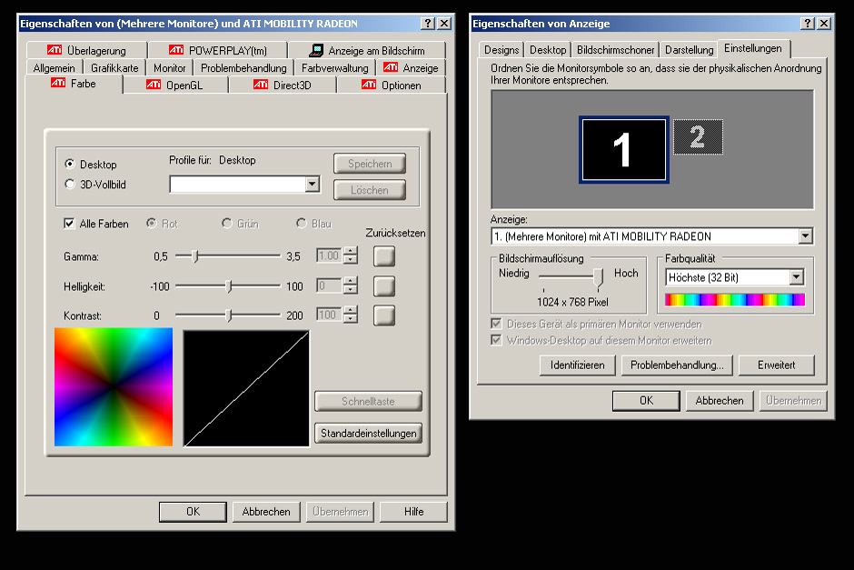

Hier mal ein Screenshot vom ThinkPad X31 mit ATI-karte.
Auf dem Desktop rechter Mausklick, dann auf den Reiter Einstellungen / Schaltfläche Erweitert und schon sind die Einstellmöglichkeiten da.
So was in der Art habe ich bisher auf allen Geräten mit ATI Grafik gefunden
Uwe

Hab Manni gerade am Tel. erklärt wie er zu seinen Einstellungen kommt.
Jetzt kann er auch an den Farben und Kontrasten drehen, er hat den Catalyst Treiber, der funzt etwas anders.
Uwe
