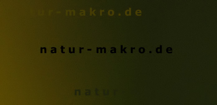

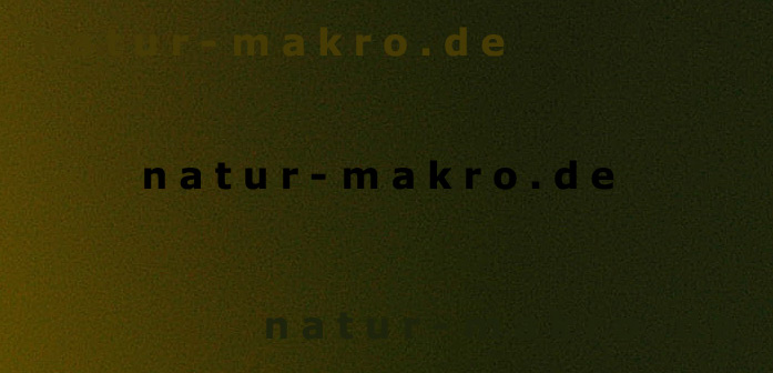

Zur Demonstration zeige ich hier zwei Bilder.
Ich habe hier bewusst ein extrem stark rauschendes Bild gewählt. Die beiden Schriftzüge oben und unten wurden in der Farbe so gewählt, dass sie farblich deren Hintergrund entsprechen. Daher sind diese auch nicht ganz zu lesen. Dieses erschwert der Software die Unterscheidung zwischen "was darf ich entrauschen und was nicht" sehr. Nach dem Test war ich positiv überrascht, wie gut die Automatik in "Neat Image" arbeitet.
Originalbild 51,6KB - Komprimierung in PhotoShop 75%
...Bild
Bearbeitet 28,1KB - Komprimierung in PhotoShop 75%
...Bild
Ich glaube, dass die Unterschiede schon recht deutlich sichtbar sind.
Dass auch das überarbeitete Bild leicht rauscht, ist in anbetracht der Vorlage und der Nutzung der Automatikfunktion vertretbar. Weniger stark verrauschte Bilder werden glatt wie ein Kinderpopo.
Wem das Rauschen egal ist, dem empfehle ich einen Blick auf die Dateigrösse!
Das entrauschte Bild ist bei gleicher Kompressionsstufe von 51,6 auf 28,1KB geschrumpft. Das entspricht eine ca. 45% kleinere Dateigrösse. Ein scharfes Makro muss nicht immer über 100KB gross sein :)
