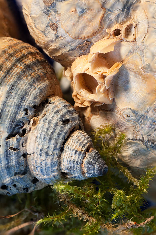

sonstiges:Die ist das Ergebnis von 10 Einzelaufnahmen (ungeschärft) - fs-test4.JPG (209.96 KiB) 2345 mal betrachtet

Hallo Timo,
nett, daß du meinen Beitrag hier zum Dialog aufgewertet hast. Also ich bin inzwischen etwas weiter gekommen. Für das Ausrichten und Dehnen etc. wird die aus CS3 vom Stitchen bekannte Funktion "Bearbeiten/Ebenen automatisch ausrichten/Perspektivisch" benutzt. Funktioniert einwandfrei. Danach geht´s dann wie gehabt mit dem Überblenden weiter. Die Artefakte, die wie die Trennlinien der Ebenenmasken aussahen, kamen daher, daß ich das Bild mit 10 Ebenen runtergegerechnet habe. Wenn man erst den Farbraum auf sRGB reduziert, wird gleichzeitig alles auf eine Ebene gelegt und es gibt beim anschließenden Kleinrechnen keine Artefakte mehr.
Der größere Bedarf an Rechenleistung von CS4 hat ganz natürliche Ursachen. Allein die 64bit-Fähigkeit verschlingt einiges. Aber dieses Opfer wird reichlich belohnt: unter Vista 64 mit 8GB RAM läuft CS4 jetzt wie ein geölter Blitz und auch diese 10 RAWs mit je 25 MB sind schnell ausgerichtet und überblendet. Helicon Focus gibt´s ja auch für Vista 64 aber da ich CS4 sowieso brauche, wollte ich erstmal dessen Stapelfunktion ausprobieren.
Der einzige Fehler, der noch bleibt, ist die erforderliche manuelle Nacharbeit einzelner Ebenenmasken. Man sieht im neuen Bild nahe am Rand noch unscharfe, streifenförmige Zonen. Da wird Adobe sicherlich irgendwann nachbessern, denn zu Fuß ist das gar nicht so einfach.
Manfred
Manfred

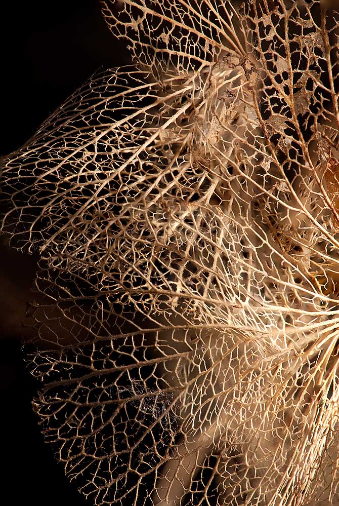

Hier noch ein Beispiel bei dem man sehr schön sehen kann, nach welchen Kriterien die Ebenenmasken gelegt werden. Es ist ein altes Blattgerippe. CS4 wechselt von höheren auf tiefere Ebenen und umgekehrt je nachdem was gerade scharf ist. Macht Helicon Focus das auch so?
- Kamera:5D
Objektiv:180/3.5
Belichtungszeit:1/8
Blende:8
ISO:100
Beleuchtung:Taschenlampe
Bildausschnitt ca.:100%
Stativ:ja
Abbildungsmaßstab:1/1
sonstiges:Stack mit 10 Ebenen in CS4 - 090308_21-1.JPG (226.09 KiB) 2071 mal betrachtet
