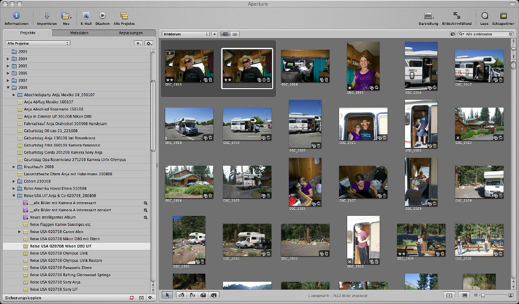

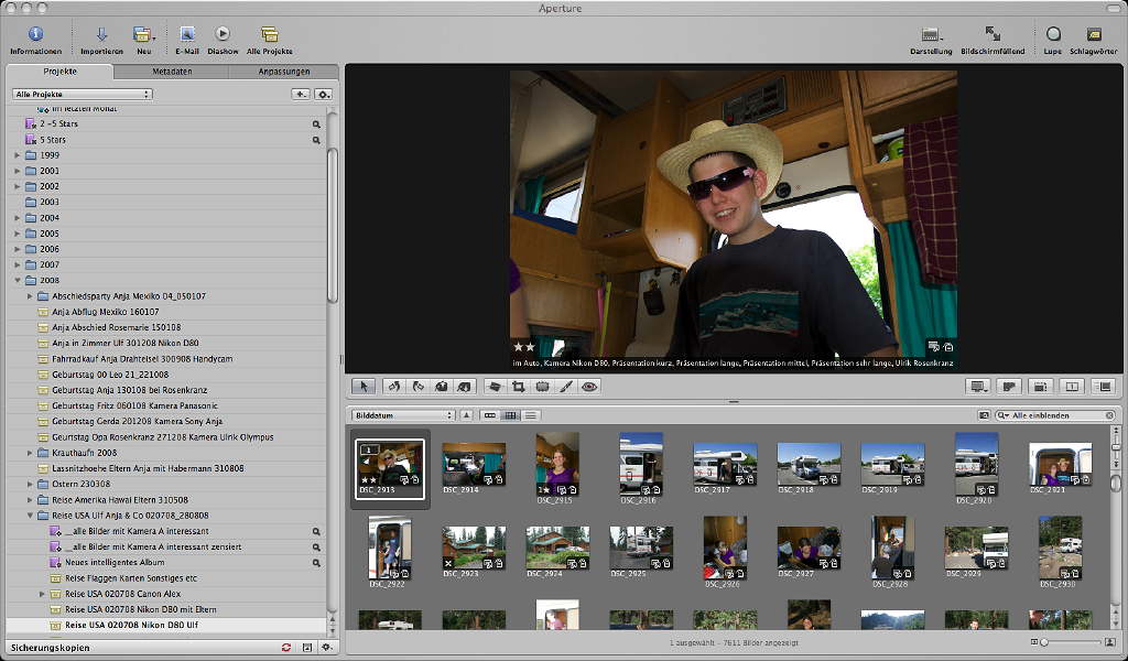

Ich habe mal 2 Bilder mitgegeben.
Bild stammt aus Projekt "Reise USA 020708 Nikon D80 Ulf"
Es handelt sich um das erste Bild (der Typ mit Sonnenbrille)
1.) nachdem ich es in Photoshop bearbeitet habe (habe es ganz stark rot gefärbt aber man sieht nix)
2.) Nachdem schließen und erneuten starten von Aperture.

sonstiges: - Aperture Problem1web_1.jpg (135.41 KiB) 574 mal betrachtet

sonstiges: - Aperturefoto2_web2.jpg (95.79 KiB) 571 mal betrachtet
