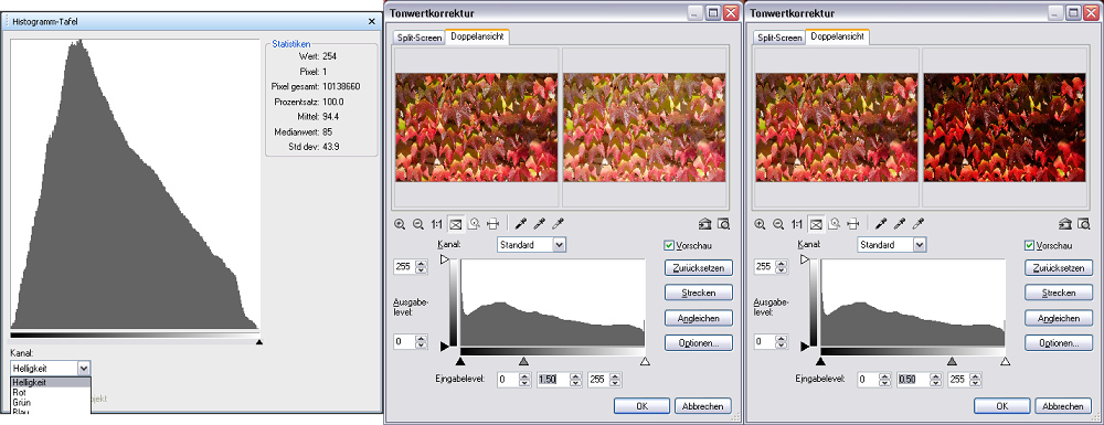

Hier zur weiteren Veranschaulichung noch drei Screenshots zur Tonwert-Kurve.
Damit sie hier noch in ein Bild passen musste ich sie etwas verkleinern. Ich hoffe, Du kannst dennoch alles lesen.
Links siehst Du nur das Histogramm bzw. die Tonwert-Kurve. Du kannst sehen, dass ganz links im Histogramm, beim Helligkeitswert null nur ganz wenige Pixel sind. Rechts ist beim Helligkeitswert 254 noch genau 1 Pixel (dort wo der Marker steht) Absolutes Weiß (255) kommt nicht vor.
Im mittleren und rechten Screenshot siehst Du Beispiele des selben Fotos für die Tonwertkorrektur. Das Histogramm ist dort auch wieder zu sehen, allerdings ist es etwas flacher gehalten und läuft links und rechts nicht gegen null aus. M.E. ein kleiner Programmfehler. Das Histogramm (linker Screenshot) ist richtig.
Geändert wurde nur der mittlere Regler für die Mitten. Im mittleren Screenshot von 1.0 auf 1.5, rechts von 1.0 auf 0.5
Schwarz und Weißpunkt blieben unverändert. Die jeweiligen Effekte sind in den Vorschaubildchen gut zu erkennen.

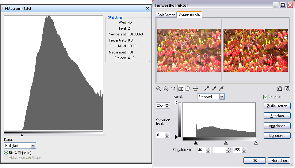

Schließlich noch zwei Screenshots. Zunächst habe ich mein Foto mit dem Helligkeitsregler aufgehellt um eine Überbelichtung zu simulieren. Das Histogramm zeigt dementsprechend keine Schwarzwerte mehr an. Die 24 dunkelsten Pixel haben einen Helligkeitswert von 46, s. Histogramm links.
Mit der Tonwertkorrektur habe ich sodann den Schwarzpunkt auf 46 gesetzt. Danach ist es wieder so ungefähr ok, s Vorschaubild rechts.
So, das muss jetzt mal reichen.
Gruß / ULi
Gruß / ULi
