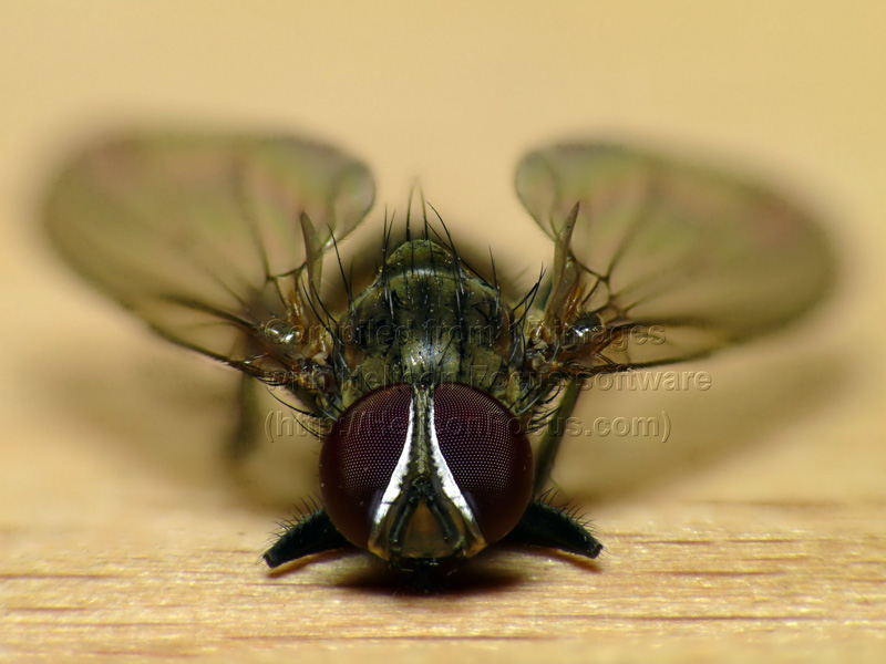

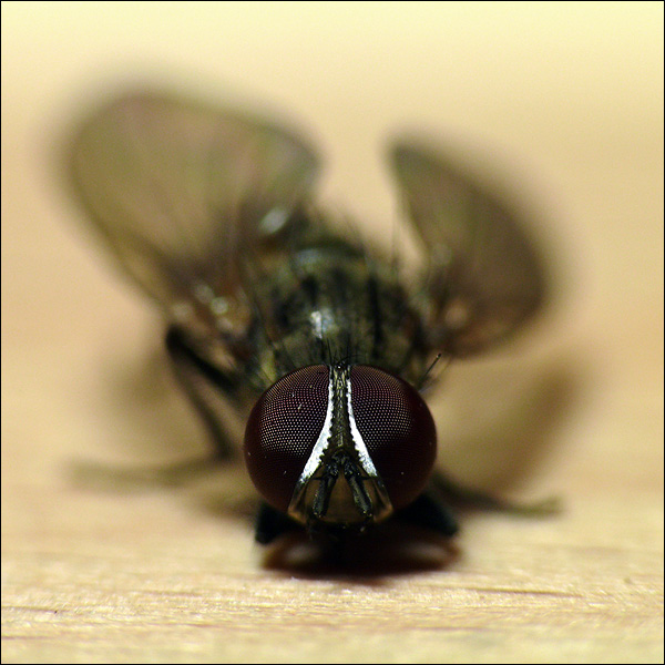

Hier nochmal ein Beispiel für die "automatische Stapelverarbeitung" mit Helicon Focus. Bei einem solch unbeweglichen Arrangement (tote Fliege auf Schreibtisch...) ist das Programm sicher eine Hilfe, doch unter realen Bedingungen kann man das wohl getrost in die Tonne treten. Da hat man ja selten immer exakt die gleiche Cameraausrichtung usw.

- Kamera: FZ50
Objektiv: Raynox DCR150 + 250
Belichtungszeit: 1/15 Sek.
Blende: F/11
Blitzlicht: -
Bildausschnitt ca.: 75%
+Helicon Focus - flyhf.jpg (146.68 KiB) 3174 mal betrachtet
- Kamera: FZ50
- Kamera: FZ50
Objektiv: Raynox DCR-150 + 250
Belichtungszeit: 1/10 Sek.
Blende: F/11
Blitzlicht: -
Bildausschnitt ca.: 70% - fly.jpg (143.06 KiB) 3174 mal betrachtet
