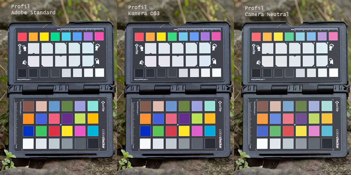

Um sich Arbeit bei der EBV zu sparen und farbverbindlich arbeiten zu können ist aus meiner Sicht
der erste Schritt die Kamera zu kalibrieren. Wie das geht und Vergleichsbilder gibt es hier:
http://www.playwithlight.de/2012/08/04/ ... ibrierung/
Vielleicht hilft es ja dem einen oder anderen...

Hallo Uwe,
danke Dir für die ausführliche Beschreibung über den Umgang mit dem ColorChecker und die Anleitung zur Erstellung eines Kameraprofiles.
Meine Erfahrungen mit einer guten Graukarte (von Fotowand) waren da sehr ernüchternd. Ich habe die Karte schon nach ein paar Versuchen in den Schrank gelegt. Ich habe da immer sehr hohe WBs bekommen die schnell mal bei 8-9 Tausend lagen. Ob das in dem Moment korrekt war kann schon sein, aber so eine Aufnahme würde ich hier nicht einstellen wollen.

Hallo Uwe
Finde ich immer wieder klasse von Dir,
das Du uns mit solchen Beispielen fütterst,
liege ich jetzt richtig,das Du nun all Deine Bilder
mit diesem WB in der EBV bearbeitest...???
kann ich mir ehrlich nicht vorstellen,habe doch am frühen Morgen
einen anderen WB als am Mittag bei praller Sonne,
das würde doch das Bild ( Farben ) verfälschen,
wenn ich immer auf den voreingestellten WB ( 8300K ) gehe,hm...grübel...

@Manni,
natürlich nicht.
Wie ich schrieb, am besten bei jedem Shooting immer ein neues Profil erstellen und wenn
sich das Licht oder die Kamera ändert wieder ein neues.
Ich bennene die Profile aber nach der Farbtemperatur bei der ich die gemacht habe
und kann die so für Aufnahmen verwenden bei der ich kein neues gemacht habe und
die dieser Farbtemperatur entsprechen.
Die Beispielbilder sind mittags im Schatten, da hat 8300K schon gepasst.
Uwe
PS. Für den Monitor nehme ich den Spyder auch nicht mehr, der liefert keine guten Farben mehr, muss wohl tatsächlich am altern seiner Gelantinefilter liegen.
Ich hab jetzt nen i1 Display Pro von x-Rite und bin gut zufrieden, weil die Farben passen und
die Kalibrierung viel schneller geht, nur ca. 3-4 min

Hallo Uwe,
vielen Dank für das geteilte Wissen!
Ich muss gestehen das mir der Aufwand einer korrekten Farbkalibrierung bei Makroshootings zu aufwendig ist.
Da bin ich so mit suchen und forschen beschäftigt das ich an den WB meisst nicht denke.
Ich werd das mal Indoor probieren.
Vielleicht werd ich ja auch noch süchtig
