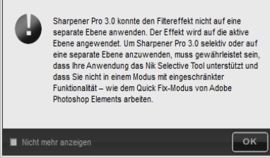

Jetzt versuche ich seit Tagen dieses RAW vernünftig aufzuarbeiten. Dazu nutze ich Lightroom und PS 11 in Verbindung mit einer Testversion von Nik sharpener 3.0. Das hat mir Jean empfohlen.
Allerdings gibt es ein Problem wenn ich meine fliege mit sharpener bearbeite und am Ende auf OK drücke. Lade die Fehlermeldung mal mit hoch.

Hallo Gerhard,
du solltest zuerst mal schauen, ob bei dir auch das NIK Sekectiv tool Installiert ist.
Das findest du unter Programme/Adobe/Adobe Photoshop11/PlugIns
bei mir ist da ein Ordner "google" in der die Nik Collection beinhalted ist
und ein extra Ordner "Nik Software" in dem das Selektiv Tool ist. Wenn dieser Ordner nicht vorhanden ist, kannst du keine selektive Funktion verwenden.
Ich hoffe du hast Erfolg damit.
LG Martin
