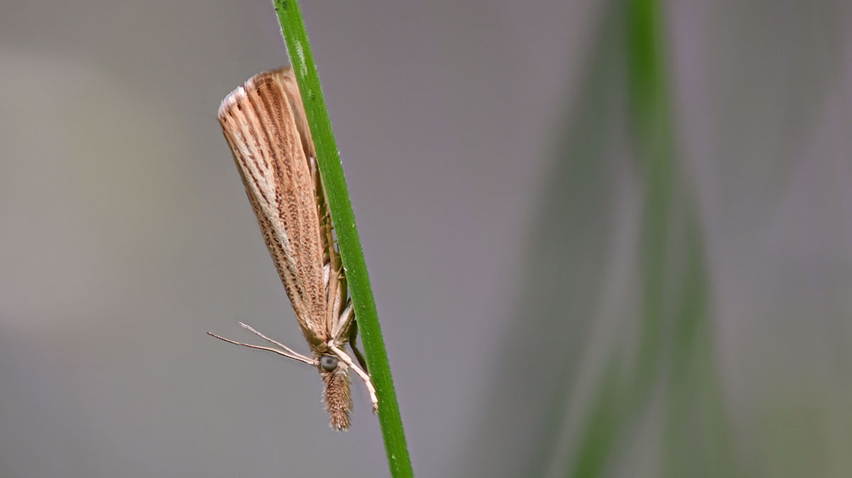

ich habe mal eine andere Technik für einen Stack versucht. Währen die Filmaufnahme lief, habe ich langsam den Fokus verstellt, dann die Aufnahme in Helicon gezogen.
Funktioniert schon ganz gut, aber beim drehen des Fokusringes wackelt es leider ganz schön.
Trotzdem wollte ich euch meinen Versuch nicht vorenthalten, vielleicht interessiert es ja den einen oder anderen.

Hallo Holger,
das Auge und Teil der Schnauze sind scharf geworden, das ist schonmal gut.
Das Gesamtbild gefällt mir.
Warum nicht auf Serienbilder stellen und mit möglichst kurzem Verschluss zu arbeiten
und dann währende der Fotoserien den Fokusring verdrehen.
Traumflieger /Stefan Groß hat so auch schon erfolgreich gearbeitet.

Hallo Werner,
es geht beides. Ich wollte mal die Filmvariante ausprobieren.
Ist aber beides nicht so toll, da man duch das Verstellen schnell verwackelt.

Hallo Holger,
Ein Interessantes Vorgehen, aber vom Ergbemis her erst einmal scheinbar nur ein Kompromis solange
man das Verwakeln nicht vermeiden kann

Hallo Holger,
Man muß alles mal probieren...Trotz des leichten Verwacklers, ist der Winzling noch gut abgebildet.
Die Schärfe auf dem Auge ist jedenfalls tadellos.
Ich benutze diese Technik auch gelegentlich für Stacks durch´s Mikroskop.
Hans.
Hans.

Hallo Holger,
der Stefan Groß zeigt diese und auch andere stacking Möglichkeiten auf YouTube. Bei ihm sieht das immer so leicht aus, aber da gehört bestimmt viel Übung und Erfahrung zu.
Wenn du das verwackeln noch im Griff bekommst wird es wohl funktionieren.

Hallo Holger, ich gehe mit Lifeview ran, vergrößern 5 und 10 fach,
Ausrichten an der Längsachse, und das passt ( fast ) immer.
Ohne Stativ geht bei mir nix.
