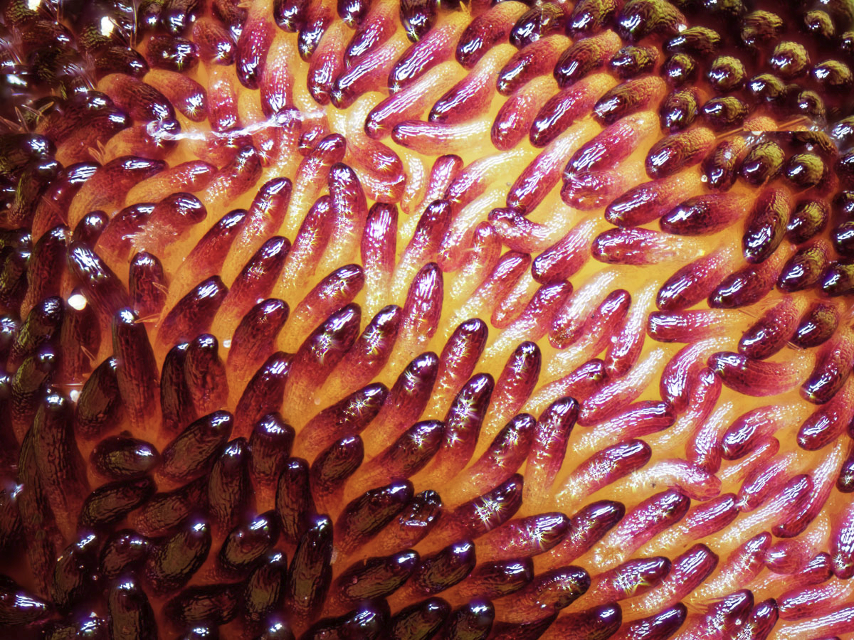

Die Ersten Schritte mit dem neuen Laowa 2.8 25 mm und mkjzz Schlitten bringen wirklich Spaß. Hier ein Stack, Abbildungsmaßstab 5:1. Das wäre mit dem mechanischen Schlitten nicht möglich. Hier erschließt sich eine "neue Welt".
LG Wolfgang

- Kamera: DC-G9
Objektiv: Laowa ULTRA MACRO 5X @ 25mm
Belichtungszeit: 1/2s
Blende: f/2.8
ISO: 250
Beleuchtung: 2x LED
Beschnittsbetrag in % (Breite u. Hoehe): 5%/5%
Stativ: Benbo 1
Infos zu Multishot-Techniken (z.B. Stack, HDR, Stitch): 5:1, 138 Bilder, Schrittweite 15 Micrometer
Aufnahmedatum: 01.03.2020
Region/Ort: NRW
vorgefundener Lebensraum: Schnittblumen
Artenname: Runcula
sonstiges: - Hahnenfuss_3_20200301_001.jpg (1.45 MiB) 466 mal betrachtet

Hi Wolfgang
Zur Technik kann ich nicht viel sagen, das Bild schaut gut aus.
Was mir weniger gefällt ist die Ausleuchtung, da sollten du noch
zu einem gleichmäßigerem Ergebnis kommen.

Hallo, Wolfgang,
das ist ein tolles und verblüffendes Strukturbild.
Das hellere Mittelfeld, das sich diagonal
durchs Bild zieht, finde ich sehr spannend.
Tipps, wie du die Beleuchtung so hinbekommst,
dass du Überstrahlungen vermeidest, kann ich
dir leider nicht geben, aber Achim hat ja schon
was dazu gesagt.
was dazu gesagt.

Hallo Wolfgang
Das Bild gefällt mir gut, erinnert mich an Meerwasser Anemonen.
An den nicht überbelichteten Stellen erkennt man gut, wie klar und hoch die Blende 2.8 auflöst.
Der Stack ist gut gelungen, zeigt aber rechts oben eine Wiederholung und einen Beschnitt.
Ich bin etwas verunsichert:
Laowa ULTRA MACRO 5X @ 25mm.
meinst du damit das Laowa 25mm F 2.8, 2.5-5X Ultra Macro?
Du sprichst von einem Focus-Stacking Set, was ist das?
Bei der Beleuchtung würde ich um das Objekt einen weissen Trinkbecher oder dergleichen anordnen und durch diese Beleuchten, so wie es Achim schon empfohlen hat.
Diffusoren vor der Lichtquelle sind immer noch zu stark leuchtende und zu kleine Flächen.
Macht Spass!
Kurt
Macht Spass!
Kurt

Hallo Wolfgang,
schön das Dir dein neues "Spielzeug" Spaß macht.
Experimentiere ruhig mach mit dem Licht. Du wirst dich wundern wie stark
der Einfluß des Lichts auf das Ergebnis ist. Auf die kleinen Fehler in dem
guten Stack hat dich Kurt schon hingewiesen.

Hallo Wolfgang, für mich sieht das sehr gut aus
Schon stark was man in der Mikrofotografie alles sichtbar
machen kann.
Gefällt mir sehr gut
machen kann.

Hallo miteinander,
zunächst möchte ich mich für Eure konstruktiven kritischen Anmerkungen danken. Damit hat man ein gutes Regulativ und eine Kontrollinstanz bei der Erarbeitung neuer photographischer Gebiete. Das hebt Anspruch und Qualität - dafür nochmals vielen Dank.
Lieber Kurt, ich habe die Beschreibung des Objektives und des Schlittens im Profil korrigiert, so daß jetzt die korrekten Produktnamen einsichtig sind.
Beleuchtung - das ist wirklich ein Thema. Ich habe jetzt ein "Lichtzelt" gebastelt. Macrotisch von Novoflex - Acrylhaube kuppelförmig darübergestülpt und 3 Lampen mit 5.400 Kelvin Farbtemperatur. Die Konstuktion von Achim finde ich wirklich clever. Es hat eine Zeit lang gedauert, bis ich begriffen habe was das für Leuchten sind! So findet Autozubehör den Weg in den Photokeller. Zunächst werde ich mal schauen ob die bestehenden Lösung funktioniert.
Bei Durchsicht Eurer Bilder mit Vergrößerungsmaßstäben deutlich jenseits 5:1 stellt sich mir die Frage, wie bewältigt Ihr die Datenmengen - mit 250 RAW-Bildern einer Nikon D810 wird man wohl nicht mehr mit einem Büro-Rechner auskommen.
Einen schönen Tag,
LG Wolfgang
Einen schönen Tag,
LG Wolfgang

Hallo Achim
Vien Dank für deine Erläuterungen.
In den letzten 10 Jahren verwendete ich einen Computer mit einem i7, 2.8GHz Prozessor, 12 GB RAM, eine SSD für das Betriebssystem und Programme und eine SSD für die Bilddateien.
Seit einigen Monaten ist es ein i9, 3.6GHz (4.8GHz) Prozessor, 64 GB RAM, eine SSD für das Betriebssystem und Programme und eine SSD für die Bilddateien.
Während die Einzelbilder angefertigt werden, die RAW Dateien in das TIF Format konvertiert werden, die Einzelbilder mit Zerene gestackt werden,
koche ich, oder esse ich, putze oder räume ich auf, lese oder schaue ich fern.
Kurt
Kurt

Hallo Wolfgang,
interessant, ich hatte auch die Assoziationen von Seeanemonen, wie Kurt.
Gefällt mir sehr gut, und das mit den Lichtern bekommst Du
bestimmt auch noch in den Griff.
