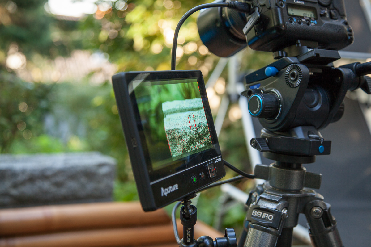

Dazu habe ich mir einen Field Monitor mit Fokus Peaking besorgt, einen Aputure VS-2 für knapp 200€
Der ist super hell und auch bei Sonne wie in den Fotos hier ausreichend hell.

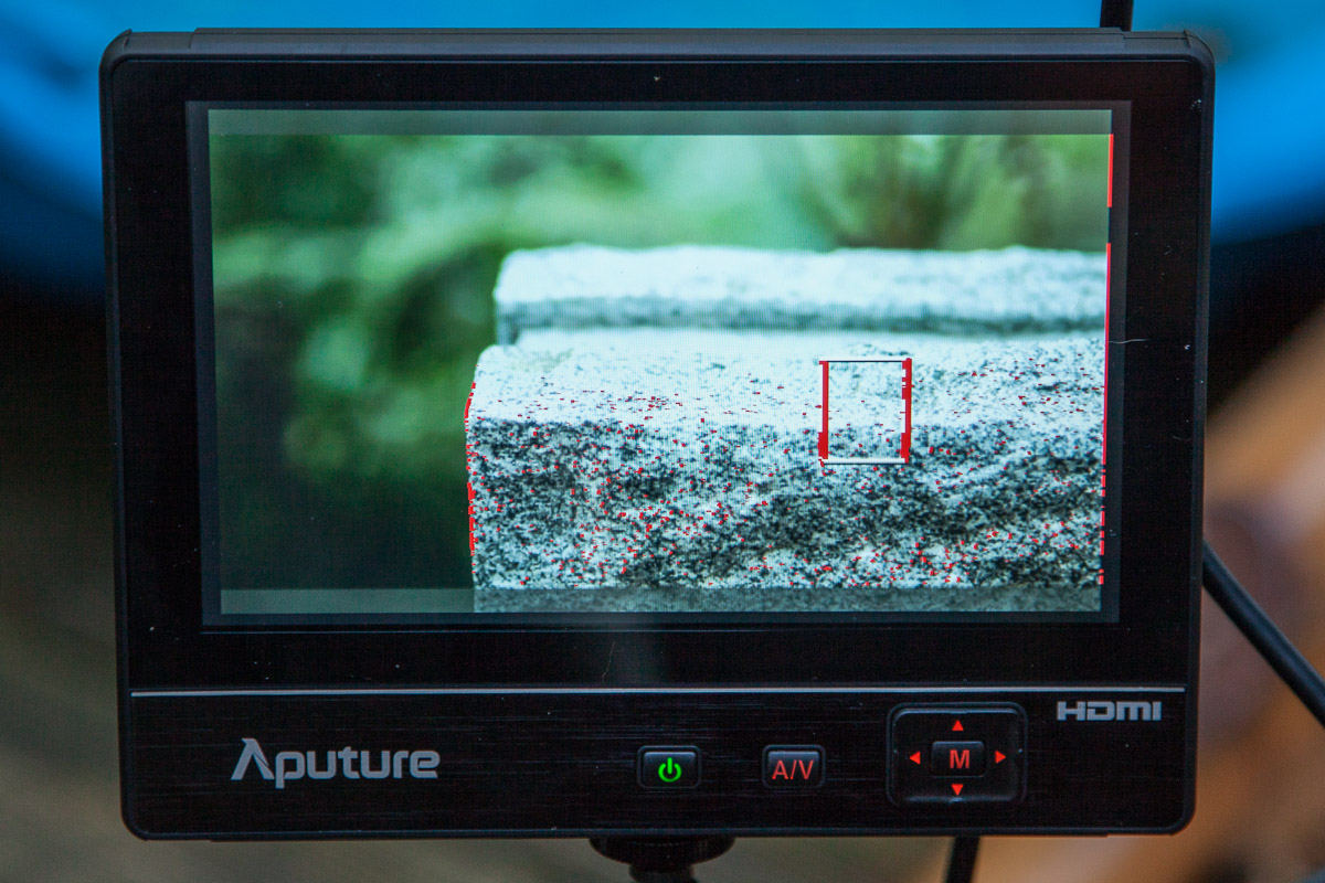

Fokuspeaking ist eine Funktion die scharfe Kanten deutlich farblich kennzeichnet, ausgezeichnet um schnell die Schärfe
passen zu legen.
Der Monitor kommt komplett in einem stabilen Trasportkoffer mit Accu, Ladegerät HDMI und USB kabel, Sonnenschutz und
einem Gelenkarm mit 1/4" Gewinde und Blitzschuhadapter.
Hier habe ich den mit einer Cullmann Klemme am Stativ befestigt, ist mir praktischer als oben auf der Kamera.
Da befindet sich ja schon das Mikro und eine LED Flächenleuchte.
Kann ich sehr empfehlen den Monitor.
Die Kamera lässt sich bedienen wie gewohnt, auch die Vergrößerung. Wobei der Monitor "nur" 1024*600
Auflösung hat, was aber völlig ausreicht zur Schärfebeurteilung.
Eine Funktion für Dot to Dot also pixelgenaue Vergrößerung ist auch eingebaut.
Auf der Kreuzwippe lassen sich einfach 4 Funktionen belegen um die schnell ohne Menue zu erreichen.

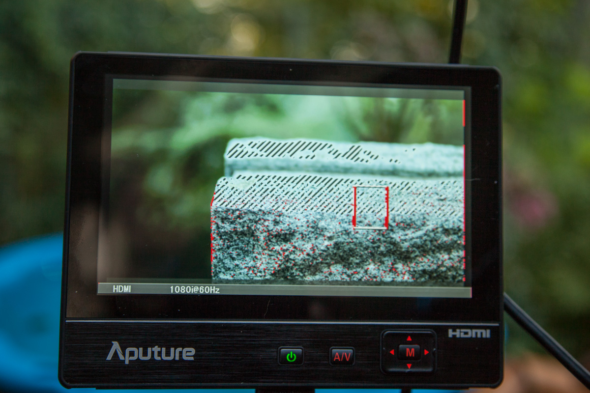

- Monitor mit Fokus Peaking eingeschaltet
- IMG_8946.jpg (280.48 KiB) 2391 mal betrachtet

- Die Zebra Funktion eingeschaltet.
Ist in 2 Stufen einstellbar 70 und 80 %
Stellen die an der oberen Grenze der Belichtung liegen werden schraffiert,
was komplett ausfrisst wird schwarz - IMG_8951.jpg (298.51 KiB) 2391 mal betrachtet

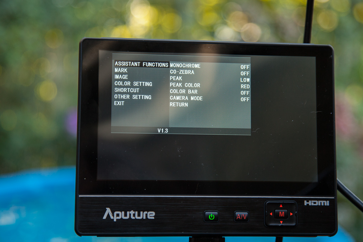

- das Menue
- IMG_8952.jpg (231.29 KiB) 2387 mal betrachtet

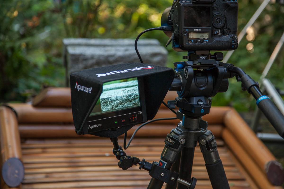

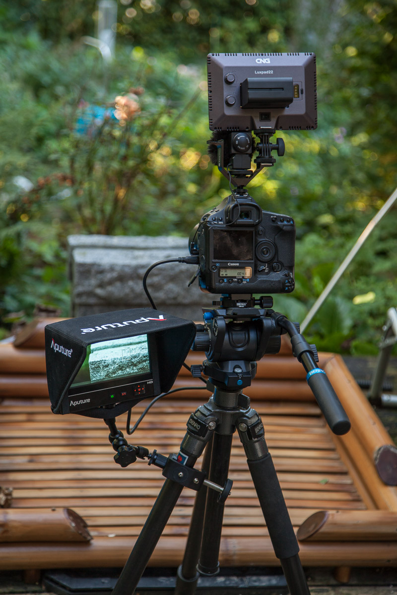

noch 2 Bilder mit dem Sonnenschutz
- IMG_8954.jpg (296.71 KiB) 1879 mal betrachtet
- IMG_8955.jpg (235.7 KiB) 1884 mal betrachtet
