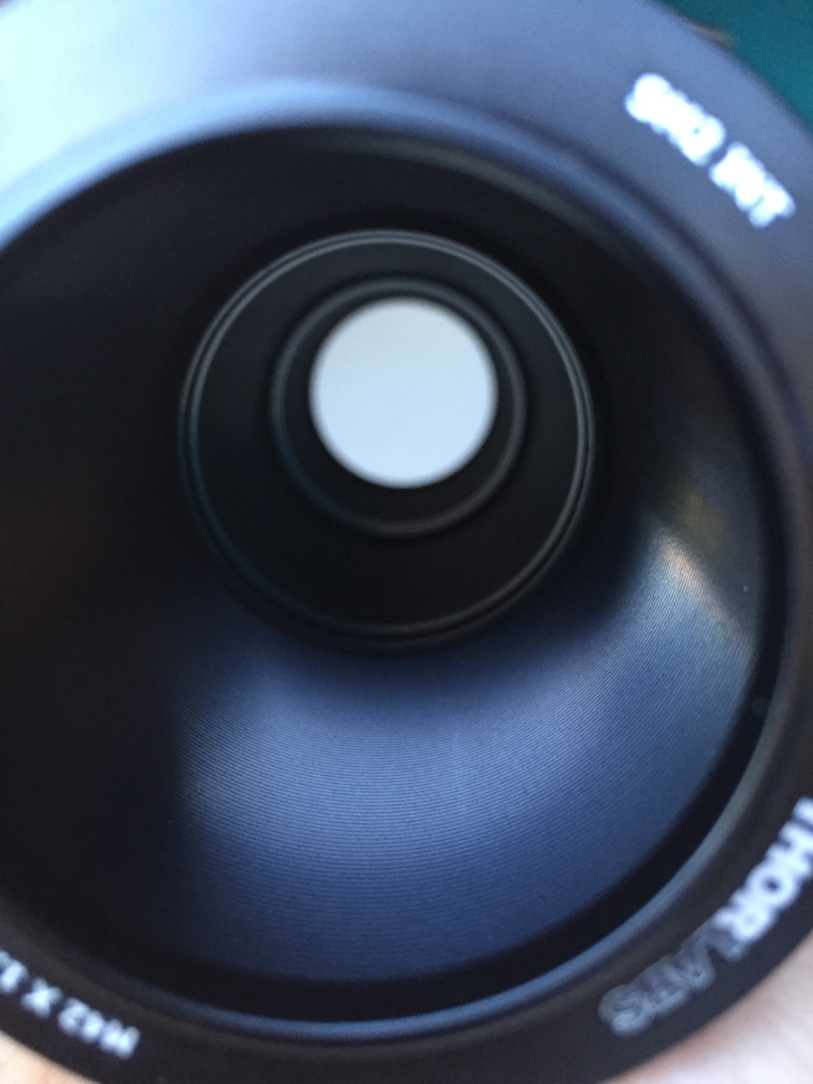

Betrachtet man den Tubus auf deinen Bildern, dann sieht man gut, wie stark die schwarze Oberfläche Licht reflektieren kann.
Schwarz ist nicht unbedingt dunkel, es kann glänzen. Siehe China-Lack oder die Oberfläche eines Flügels (Klavier).
Wie beschaffen ist der Tubus innen? Hat er Rillen oder ist er flach wie aussen?
Das Rodagon besitzt einen grossen Bildkreis, dies bedeutet, dass sehr viel Licht an die Innenwand des Tubus projiziert wird
und wenn die Oberfläche glatt ist, auch wieder reflektiert wird. Im Tubus hast du dann viel vagabundierendes Licht.
Abhilfe schaft eine Blende, deren Loch (Öffnung) den Strahlengang, direkt zum Sensor nicht beeinflusst, aber den Bildkreis des Objektivs einschränkt.
Ich würde versuchen, Zwischen Objektiv und Tubus ein schwarzes Blatt Papier mit einem Loch anzubringen. Das Loch so gross, dass es die Bildecken nicht abdunkelt.
Gut wäre, wenn du zwischen dem Tubus und dem Objektiv einen zusätzlichen Zwischenring anbringen könntest und vor und nach diesem Zwischenring eine Papierblende anbringst.
Um fest zu stellen ob es wirklich das vagabundierende Licht ist, das für ein diffuses Bild sorgt, könntest du den Balgen mit dem Tubus austauschen.
Also Objektiv, Balgen, Tubus und dann die Kamera. Dann sorgt der Balgen dafür, dass das vagabundierende Licht gleich am Anfang gedämpft wird.
Kurt

der Tubus besteht aus
3x SM2L30
1x SM2A25
1x SM2A24
Er ist innen gerillt, man kann aber auf dem Bild erkennen, dass es trotz der Rillen schon ein wenig zu glänzen neigt.
Zum Stacken verwende ich Zerene Stacker und habe die Standard-Einstellungen beibehalten.
Kann es sein, dass die Belichtungszeit einfach zu viel ist?
Zu wenig Licht, sodass zu wenig Details sichtbar werden?
Die Belichtungszeit wohl so weit hochgeballert, sodass ich wohl dachte, jetzt ist es richtig belichtet?
Grüße Stefan
