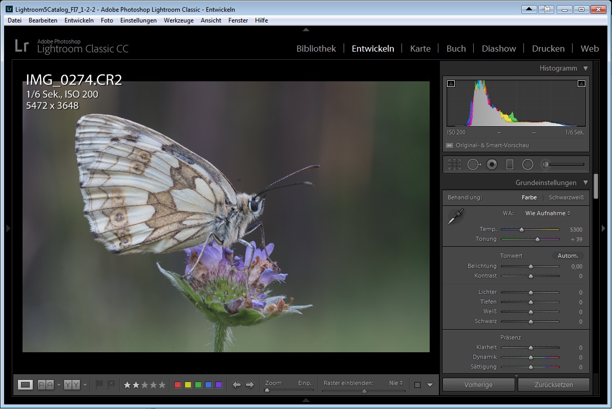

So sieht das RAW direkt nach dem Import in Lightroom aus:
Erwartungsgemäß hat das Bild einige Mängel/Fehler: Flaue Farben, wenig Kontrast und mehrere fette
Sensorflecken. Die Mängel bei den Farben und Tonwerten kommen vom Objektiv, die Sensorflecken
(indirekt) von mir - weil ich oft und gerne "im Feld" Objektive wechsle...

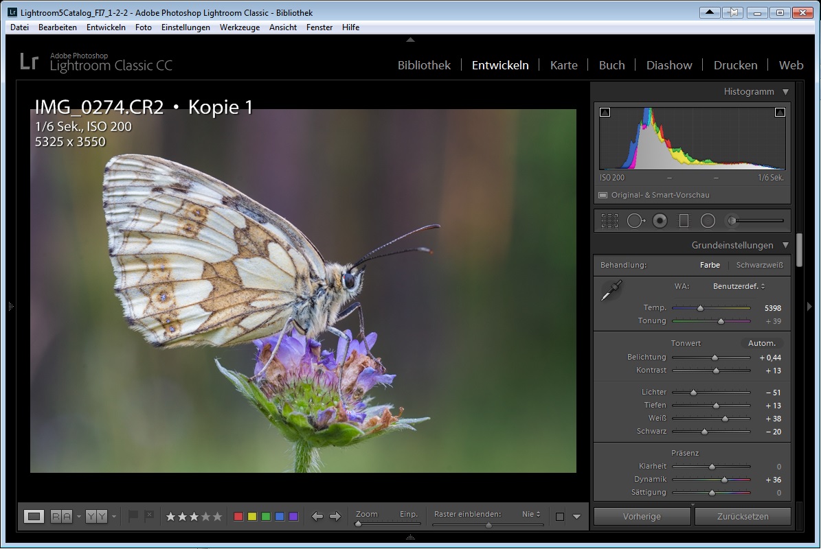

erster Schritt: "Grundbearbeitung" in Lr
Erst mal den störenden Sensorfleck in der Bildmitte stempeln. Lr macht das gut weg. Nicht immer,
aber meistens schon.
Das Histogramm zeigt noch Luft nach oben und unten - Trio-typisch, kenn' ich schon. Also nach Gefühl
Weißabgleich, Belichtung, Tiefen und Lichter nachregeln, Schwarz- und Weißpunkt anpassen, ggf.
Klarheit und Kontrast anpassen und die Dynamik nachregeln.
Hier habe ich noch die Ecke unten rechts etwas weggecroppt weil sie mir zu hell war, der Falter
sollte der hellste Bildbereich sein weil das Auge da meistens zuerst hinwandert.

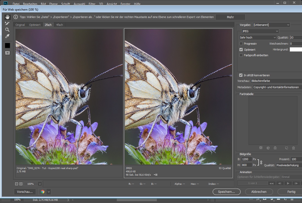

Also aus Lr raus und "gut is"? Kann man machen, sieht dann so aus:
(in Lr exportiert auf max. 1200 px Kantenlänge, keine Ausgabe-Schärfung)
An sich ganz o.k., aber der HG rauscht noch ziemlich und das Motiv könnte schärfer sein...

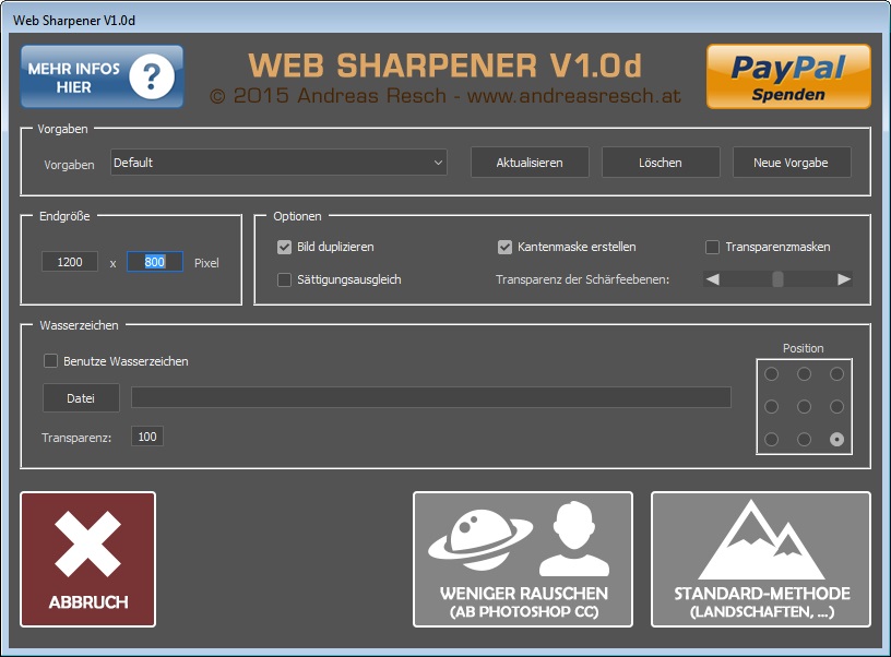

Das erste, was ich darum hier mache, ist das Bild mit dem WebSharpener von Andreas Resch auf die
1200px herunterskalieren. Das Ergebnis ist deutlich besser als alle Verkleinerungs-Methoden die Ps
selbst mitliefert. Man bekommt ähnliche Ergebnisse auch mit mehrstufigem Herunterskalieren/Schärfen
hin, so geht's mit einem Klick schneller und einfacher:
Meistens nehme ich "Weniger Rauschen", bei Landschaftsbildern öfter "Standard-Methode" - die
Unterschiede sind aber meistens nicht sehr groß.
Zum WebSharpener hatte ich ja schon mal einen eigenen Beitrag geschrieben, hier darum nur kurz:

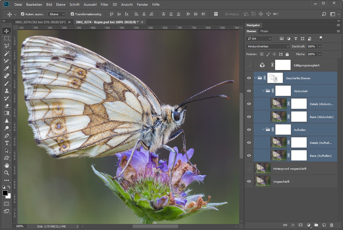

Als Ergebnis erhält man das verkleinerte Originalbild (rechts ganz unten im Ebenenstapel) und
darüber in Gruppen die Schärfungsebenen, die man einzeln in der Deckkraft nachregeln kann.
Die Ebene "Details (Aufhellen)" setze ich oft von 30% auf 15-20% runter wenn mir das zu "agressiv
geschärft" aussieht, manchmal knipse ich sie auch ganz aus. Durch Klick auf das Auge vor der
"Ungeschärft" Ebene mit gedrückter Alt-Taste kann man den Effekt gut vergleichen/einschätzen.

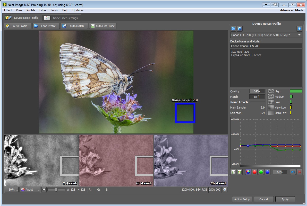

Die Hintergrundebene wird mit Strg+J dupliziert, damit ich sie später noch als Vergleich habe.
Die duplizierte Ebene ("Ebene 1") anklicken und über Menü Filter/Neat Image starten: hier bin ich
meistens etwas faul und überlasse per "Auto Profile" / "Auto Fine-Tune" erst mal Neat die Arbeit.

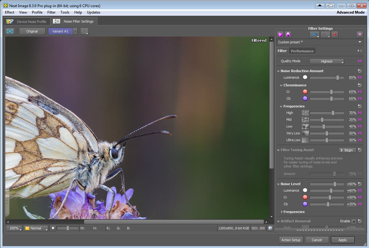

Unter "Noise Filter Settings" erst mal links unten auf die 100%-Ansicht schalten, sonst sieht man
nicht wirklich was passiert. Die Regler rechts sind eine Wissenschaft für sich - man sieht aber
sofort, was passiert, also einfach so einstellen, dass der HG hinreichend rauschfrei wird.
Durch Klick auf's Bild kann man zur Kontrolle zwischen "Filtered" und "Original" wechseln.
Wenn das passt, auf "Apply" klicken und wir haben das ganze Bild entrauscht. Ja, das ganze Bild -
auch das Motiv. Das "killt" immer auch einige Details auf dem Motiv. Macht aber nichts, denn das
wird jetzt gleich noch geschärft und darübergelegt, so dass man vom "Neat-Motiv" eh nichts mehr sieht.

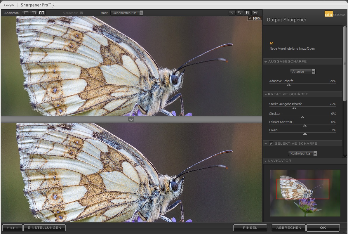

Jetzt wieder die Hintergrund-Ebene (also die originale WebSharpener-Ausgabe) anklicken und über
Menü Filter/Nik Collection/Sharpener Pro 3: Output Sharpener starten:
Hier kommt die letzte "Knackschärfe" her (selbst beim Trio ;) ), allerdings muss man mit den Reglern
hier sehr vorsichtig umgehen - das Bild wirkt sonst schnell "überschärft" und es gibt hässliche
Schärfungsränder an z.B. den Flügelkanten, Fühlern, Beinen usw.
Der HG wurde hier mitgeschärft und sieht noch hässlicher aus als zuvor - das Rauschen im wird von
Nik gleich mitgeschärft. Darum kümmern wir uns gleich.

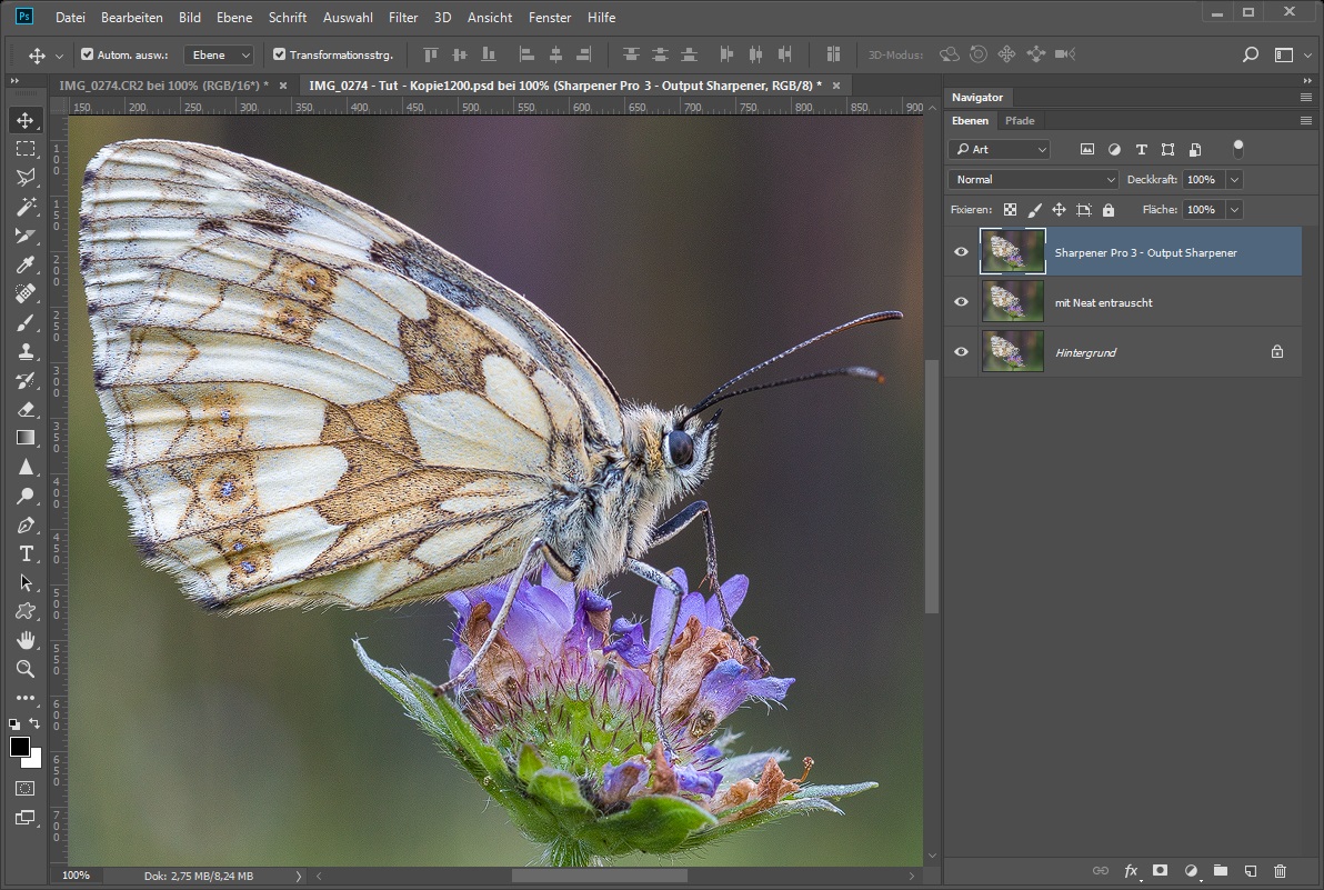

Das Zwischenergebnis sieht jetzt erst mal so aus, nachdem die "Sharpener Pro"-Ebene per Maus
ganz nach oben im Ebenenstapel verschoben wurde:
Zuletzt geändert von Frank Ingermann am 13. Dez 2017, 23:30, insgesamt 1-mal geändert.
Die Tanzenden wurden für verrückt gehalten von denjenigen, die die Musik nicht hören konnten (F. Nietzsche)
Frank Ingermann
Beiträge: 5420
Registriert: 14. Jan 2008, 22:27
Vorname: Frank
Beispiel: Arbeitsablauf vom RAW zum Bild für's Forum
Beitragvon Frank Ingermann » 13. Dez 2017, 23:22
Wir haben also jetzt drei Ebenen:
- die oberste "Sharpener" mit dem nachgeschärften Motiv (und "verschärftem" HG).
(Nur diese eine Ebene ist gerade auf dem Bild zu sehen, weil sie deckend über den anderen liegt!)
- die mittlere mit dem entrauschten HG (und dem ebenfalls entrauschten Motiv)
- die untere zur Kontrolle, die man mit Alt-Klick auf das Auge davor zum Vergleich hervorholen kann
Wie kriegen wir jetzt den "scharfen" Falter und den entrauschten HG (aber ohne den entrauschten
Falter!) zusammen zu einem fertigen Bild?
Die Antwort in Ps heißt: "Ebenenmaske". Der scharfe Falter wird des Hintergrunds entledigt (sprich:
der HG wird auf der obersten Ebene durchsichtig gemacht) und dadurch kommt der entrauschte HG aus
der Neat-Ebene wieder zum Vorschein.

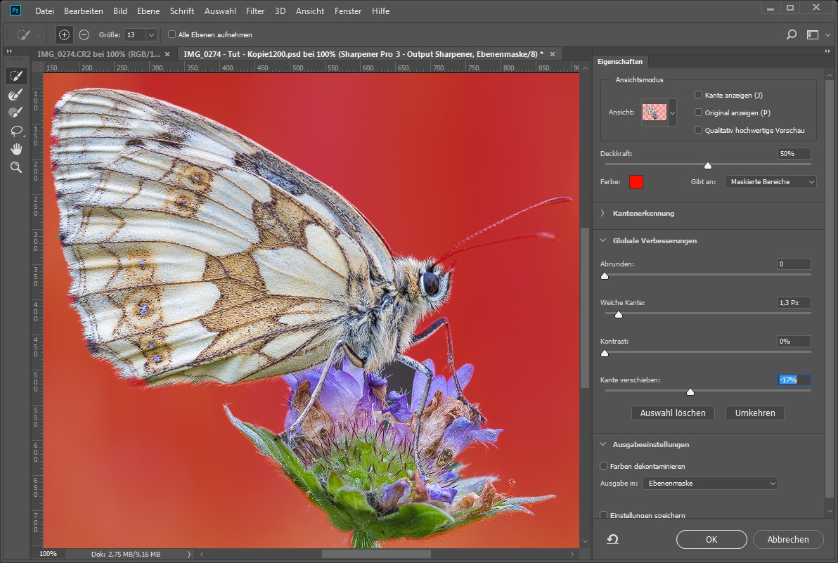

Um dazu eine "saubere" Ebenenmaske hinzubekommen, hat Ps CC ein ziemlich geniales Werkzeug parat.
Die "Sharpener"-Ebene auswählen und im Menü "Auswahl/Fokusbereich" wählen:
Ps erstellt eine erste "Rohversion" der Ebenenmaske, in dem Bildbereiche mit vielen Details (= die,
wo das Bild scharf ist) erhalten bleiben werden, und die Bereiche im HG (in rot) ausmaskiert werden.
Hier gibt es ncoh einige Einflussmöglichkeiten: Man kann an den Parametern drehen, oder mit dem
Pinsel (+ oder - mit Alt-Taste) ins Bild klicken um Bereiche dazu- oder herauszunehmen.
Klickt man statt einfach auf "OK" anschließend auf "Auswählen und maskieren", gelangt man zu
folgendem Dialog:
Das ist absolutes "Finetuning", es ist aber auch die effektivste und einfachste Methode, diese
blöden Schärfungsränder an Flügelkante/Fühlern etc. loszuwerden:
"Weiche Kante" auf 1-3px stellen und "Kante verschieben" auf -10% bis -20% (oder so, je nach Bild).
Das bewirkt, dass das geschärfte Motiv nicht wie "ausgestanzt" über dem entrauschten HG erscheint,
sondern die Übergänge an den Kanten sanft überblendet werden - bye, bye, Schärfungsränder!
Nach Bestätigung mit [OK] sieht man jetzt das nachgeschärfte Motiv (oberste Ebene) vor dem
entrauschten HG (mittlere Ebene), weil die Ebenenmaske (das S/W-Bildchen) an den schwarzen Stellen
die geschärfte Ebene unsichtbar macht. Ziel erreicht! ;)
Spätestens hier ist meine Bearbeitung für's Forum normalerweise fertig: HG entrauscht, Motiv für
die Ziel-Auflösung nachgeschärft - passt.
Mir war an dem Tag aber nach etwas mehr "bunt" im Bild...

Da das geschärfte Motiv und der entrauschte HG jetzt schön in zwei Ebenen getrennt vorliegen, kann
man beide auch unabhängig voneinander noch beeinflussen. Um dem HG etwas mehr Farbe und Kontrast
zu geben, habe ich die mittlere, entrauschte Ebene angeklickt und darüber noch eine Gradations-
Einstellebene gelegt:
Dadurch, dass Einstellebenen sich immer nur auf darunterliegende Ebenen auswirken(!), bleibt der
nachgeschärfte Falter aus der Ebene darüber von der Anpassung verschont.
(Man könnte auch über das geschärfte Motiv noch eine Einstell-Ebene legen. Die würde aber auch
die entrauschte Ebene darunter beeinflussen - es sei denn, man erklärt die Einstellebene per RMT
zur "Schnittmaske" (mMn eine sehr unglückliche Wortwahl). "Schnittmasken" sind Einstellebenen,
die sich nur auf die direkt darunterliegende Bildebene auswirken, aber nicht auf die noch
weiter unten liegenden... das ist dann aber schon wirklich "Ebenenbearbeitung für Fortgeschrittene".)
So weit so gut, das Bild ist fertig - ein guter Zeitpunkt, es noch mal unter anderem Dateinamen
zu speichern. Das nenne ich "IMG_xxxx - Kopie1200 neat sharp.psd" um den Stand der Bea im
Dateinamen sehen zu können. Ist 'ne Gewohnheit... aber recht praktisch.

Bleibt der allerletzte Schritt: wir brauchen für's Forum eine JPG-Datei, die ja (aktuell) max. 500kb
groß sein darf. Also "Für Web speichern" aufrufen über's Menü oder das sehr "handliche" Tastatur-
Kürzel Strg+Alt+Shift+S :
Das geht relativ "stumpf": oben rechts "JPEG" / "sehr hoch" / Qualität 100 einstellen.
Wird unter dem rechten Bild unterhalb "JPEG" ein Wert kleiner 500 angezeigt: alles gut, "Speichern..."
Falls nicht: oben rechts in das Feld neben "Qualität" klicken und so oft "Cursor-runter" drücken,
bis der kB-Wert unter dem rechten Bild < 500 ist.
(Da die ganze Bea in Ps auf dem 1200px-Bild lief, passt die Bildgröße ja schon).
