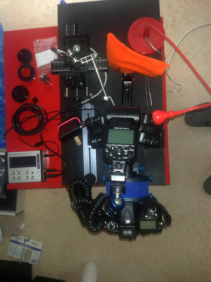

ich wollte Euch mal mein Mirosetup zeigen. Das ich mir erst kürzlich, vor allem Dank Micheal seiner Hilfe, sehr schnell
zusammen stellen konnte.

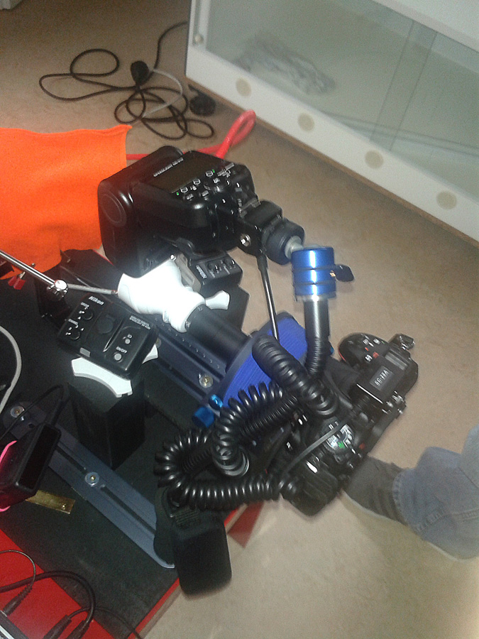

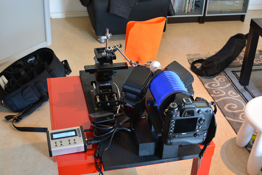

Das Grundgerüst ist eine Dicke stabile Holzplatte auf der alles festgeschraubt ist.
Ich habe dann den Novoflex Balgen auf einer kleineren Platte festgeschraubt und mit vierkant Holzfüßen auf der
Hauptplatte befestigt.
Das Stackshootrail habe ich ebenfalls auf eine kleine Holzplatte geschraubt und auf der Hauptplatte befestigt.
Als Zwischenpuffer, um alles zu entkoppeln habe ich zur Hauptplatte überall Filz eingebaut, sodass eventuelle
Schwingungen ausgeglichen werden können, so zu sagen als Puffer.
Auf dem Stackshootrail ist ein Standard X Y Makroschlitten befestigt und dazu eine Halterung von Conrad mit
Krokodilsklemmen und Kugelgelenken.
Der Schlitten und diese Halterung dienen eigentlich nur der Ausrichtung des Models. Ich selbst bin von dieser
Konstruktion nicht so wirklich begeistert, weil alles ziemlich fummelig ist. Das Ausrichten des Models kann dann
schon mal eine Stunde Zeit in Anspruch nehmen und viel Schweiß auf meiner Stirn.
Ich hätte hier gerne etwas Präziseres. Irgendwas mit Mikrometerschrauben womit man das Model in alle
Himmelsrichtungen genau verstellen könnte aber nicht für hunderte von Euros.

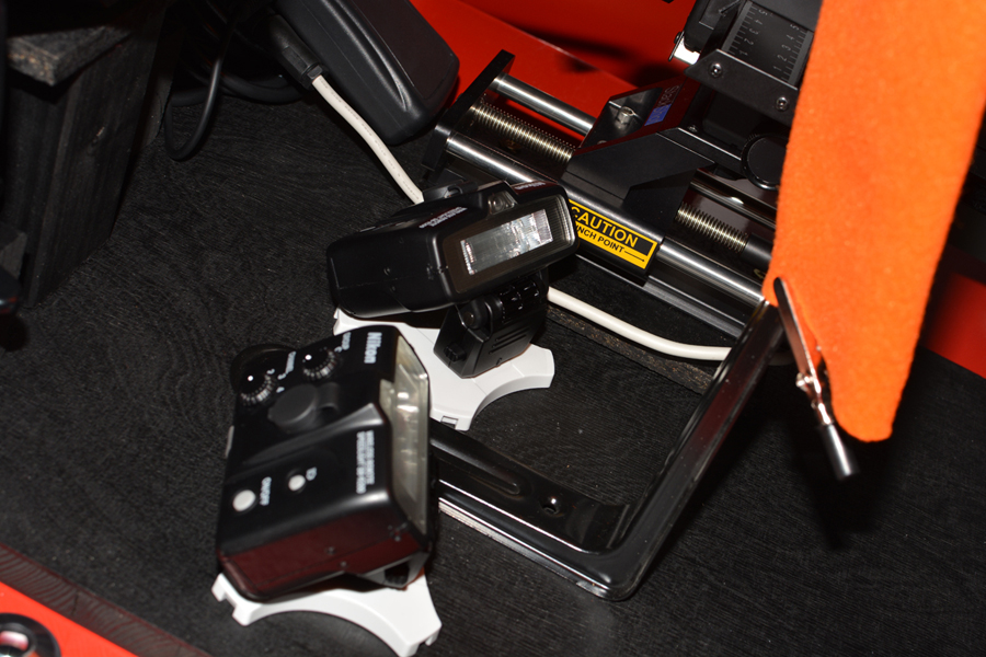

Als Blitz „Halterung“, habe ich einfach 2 Vierkanthölzer gewählt. Wenn ich diese Aufstelle, kann ich meine 2 Nikon #
Blitze SBR200 aus dem R1 Makroblitzkit verwenden, wenn ich die Füße hinlege kann ich meine beiden Nikon SB910
verwenden.
Die Konstruktion mit diesen Vierkantfüßen scheint sehr simpel zu sein, aber auch sehr praktisch.
Man kann dadurch die blitze fast überall hinstellen wo man will. Zusätzlich habe ich einen Novoflex Blitzgriff für den
ich keine Verwendung mehr hatte auf der Platte installiert.
Dieser Blitzgriff besitzt einen "Schwanenhals" mit Kugelgelenk. Damit kann ich dann einen Blitz über dem Model
anbringen und bin in der Lichtführung sehr variabel.

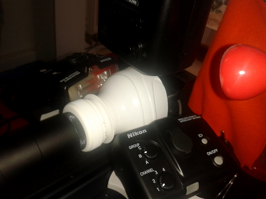

Bis jetzt habe ich mit Selbstbau Diffusoren gearbeitet. Einmal mit einem Ping pong Ball, den ich gar nicht gut fand.
Dann mit einer Konstruktion aus Müllermilch und Müllermolke Flaschen und Deckel. Ein Deckel passt bei Müller auf
alle Flaschen Größen zumindest wie ich das feststellen konnte.
Aufgrund des geringen Arbeitsabstandes beim Nikon BD Plan 10x war der „Müller Diffusor“ nicht so toll, hingegen
bei dem Zeiss Semiplan war er überraschend gut, das Licht war sehr weich wie man bei meiner Schwebfliege sehen
konnte.
Ich werde bald etwas aus weißen Creme Dosen bauen und auch hier in das Thema posten.

dass es funktioniert sieht man ja an deinen Bildern :)
Zu den Schwingungen, da kann der auskragende Arm als Motivhalter
schon etwas länger brauchen, bis er sich beruhigt hat.
Die Beruhigungszeit kannst Du ja am stackshot einstellen.
Von außen eingebrachte Schwingungen - sofern vorhanden -
kannst du über dämpfendes Material verringern.
Am besten die gesamte Grundplatte auf Styropor o.ä. stellen.
Meine Frage, wie löst Du aus ?
Selber belichte ich über 2s, d.h. der Verschluss geht hoch,
alles schwingt aus und die Blitze feuern nach 2 s auf den 2.ten Verschlussvorhang.
Präzision hat leider ihren Preis, den Mikrometer-Querschlitten
habe ich mittlerweile durch einen Manfrotto-Schlitten 454
ausgetauscht, dadurch habe ich mehr Weg in Querrichtung.
Die seitliche Anordnung der Blitze ist OK, jedenfalls mache ich
das genauso, den dritten Blitz habe ich ja nicht, schaden wird er aber auch nicht.
Eventuell würde ich noch Klötzchen nehmen, um die Blitze auch in der Höhe flexibler
stellen zu können. In dem Bild 2 scheinen sie eher von unten zu
beleuchten, von oben wirkt es meist natürlicher.

Ich habe Toff und Tsettel am stackshoot auf jeweils 7 sek. eingestellt. Das mit dem Sytropor ist eine gute Idee, habe ich in deinem Setup Thema schon gesehen. Mit äußeren Störungen komme ich mitlerweile ganz gut Klar. Die Ausrüstung steht aufgebaut in meinem Schlafzimmer, ich starte die Squenz und verlasse den Raum und schließe die Tür. Ich betrete den Raum erst wieder wenn alles vorbei ist. Seit ich das so mache, sehen die Bilder sauberer aus. Ich vermute daher das ich der größte Störfaktor war.

Du hast recht, die Füße sind ein wenig zu kurz geraten. Einige Centimeter höher wäre besser. Bis jetzt konnte ich das ganz gut mit dem dritten Blitz von oben ausgleichen. Aber ich werde das umändern.
