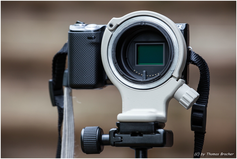

Habe mir die Tage ein 10 Jahre altes Tamron 90 F-2,8 gekauft,
sieht aus wie neu...beim durchstöbern im Netz
bin ich auf einige Bilder aufmerksam geworden ( DSLR-Forum )
die vielleicht für den ein oder anderen mFT-User von Interesse sind,
sieht schon ulkig aus die kleine Nex.... :wink:
Die Tage gibt es von mir dazu Bilder
Habe eine Genehmigung für diese Bilder... :wink:
Manni
“Es ist eine Illusion, dass Fotos mit der Kamera gemacht werden… sie werden mit dem Auge, dem Herz und dem Kopf gemacht.“
Manni
Beiträge: 18158
Vorname: Manni
Beitragvon Manni » 26. Mai 2014, 07:13

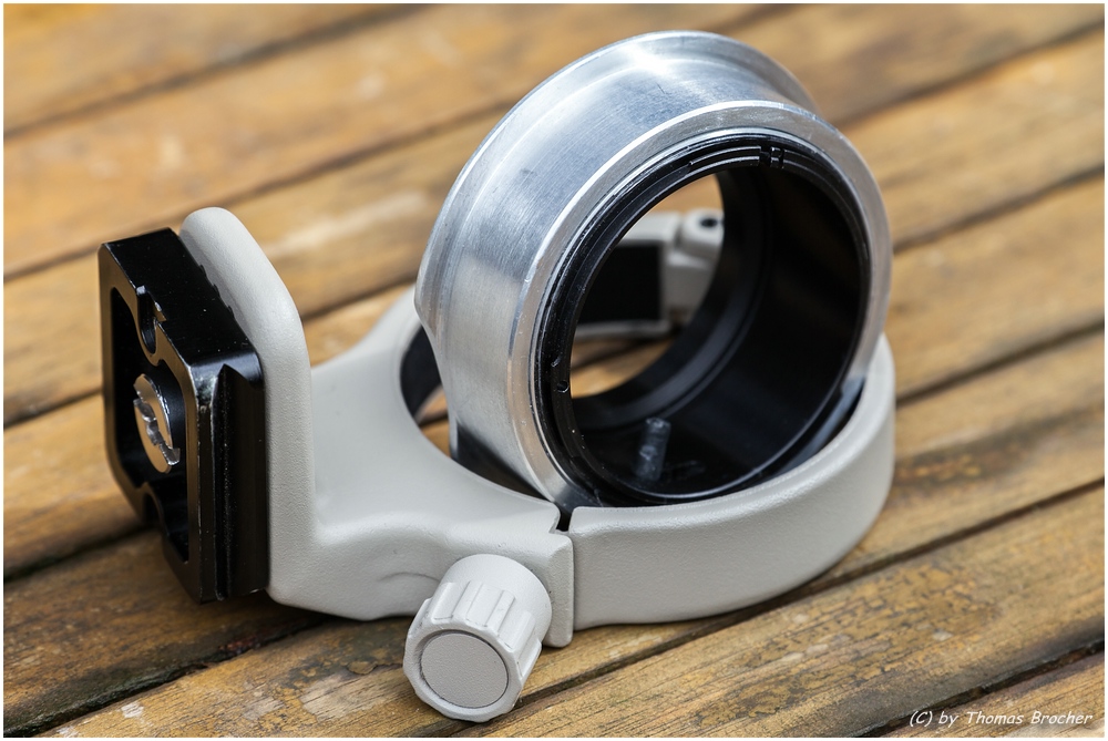

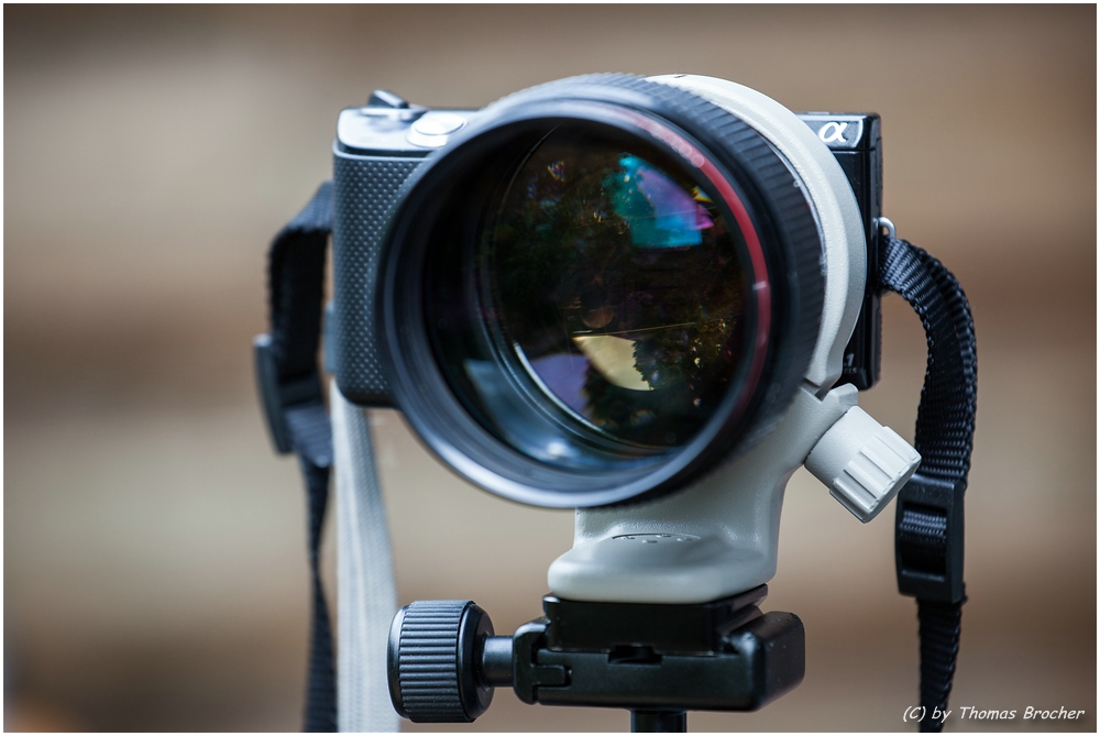

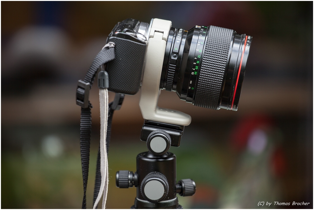

Hallo zusammen
So sieht das fertige Ergebnis aus,
der ganze Spaß,also Adapter,Stativschelle
hat mir keine 30 Euro gekostet,ok,man hätte auch
die Teile von Novoflex nehmen können,
aber da wäre ich bei ck 210 Euro gewesen... :wink:
Nochmals ein großes Dankeschön an Harald,
der mir den Adapterring passgenau angefertigt hat.... :sm2: :drinks :friends:
