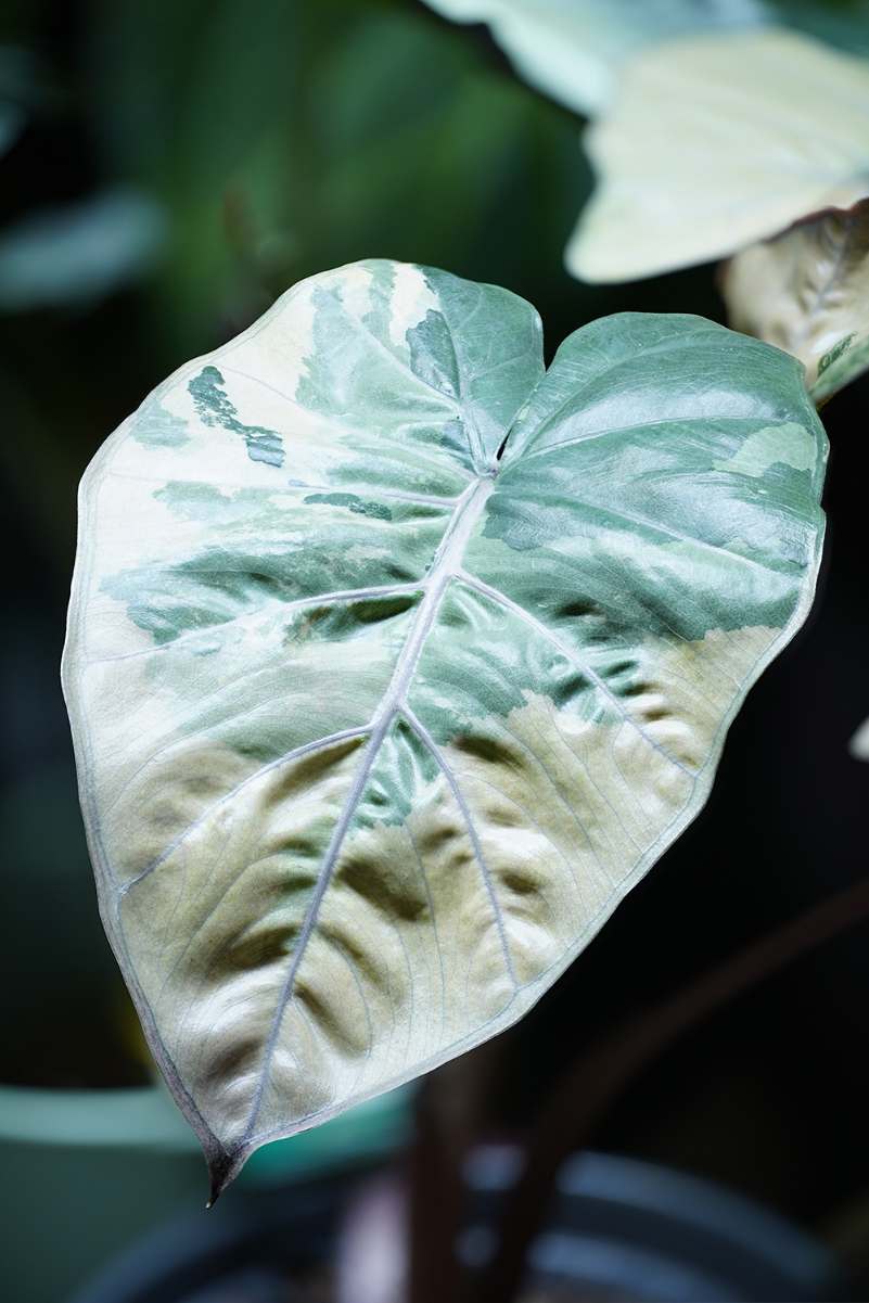

Ich habe heute auch den ersten Stacking-Versuch gewagt und dafür einfach ein Blatt einer Pflanze fotografiert. Ich habe über den Fokusring fokussiert, weil ich eben keinen Schlitten habe :D
Ich habe in Photoshop auch nur mal eben schnell die JPGs zusammen geworfen und auch nicht groß auf Beleuchtung oder sonstiges geachtet, es war eben einfach nur ein Test :-) Ich habe an der Blattspitze angefangen den Fokus zu setzen und bin dann bis zum hinteren Rand des Blattes durchgegangen. An einigen Stellen sehe ich, dass der Abstand doch zu groß war, dort sind "matschige" Flecken, die nicht scharf sind. Aber vom Grundsatz her hat es für den ersten Versuch ganz gut geklappt, finde ich. Das Foto ist auch ohne Stativ.
Ich schau mal ob ich mir irgendwo einen Makroschlitten leihen kann, um das auch mal zu testen oder ich kaufe einfach einen. Mich würde mal interessieren ob man wirklich einen Unterschied erkennt oder nicht.

super, ausprobieren, Erfahrung sammeln, einb wenig Theorie dazu, das ist genau defr richtige Weg und
für den ersten Versuch mit einfachsten Mittel ist das Ergebnis doch schon erfreulich.
