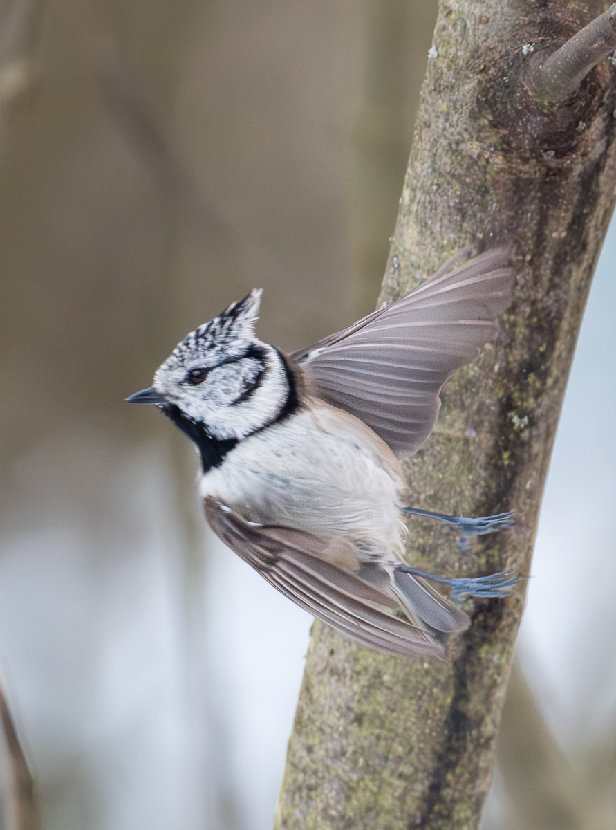

Als Anhang 2 Flugaufnahmen mit mangelnder Schärfe …
Das sind 2 Aufnahmen aus mehreren Hundert Bildern, die man zumindest zeigen kann,
aber dennoch keinen exakten Fokus haben. Der Rest ist völlig für die Tonne ...
Ich würde mich freuen, wenn mich da jemand aufklären könnte.

sonstiges: - ProCapture-2.jpg (803.38 KiB) 785 mal betrachtet

sonstiges: - ProCapture-1.jpg (687.5 KiB) 785 mal betrachtet

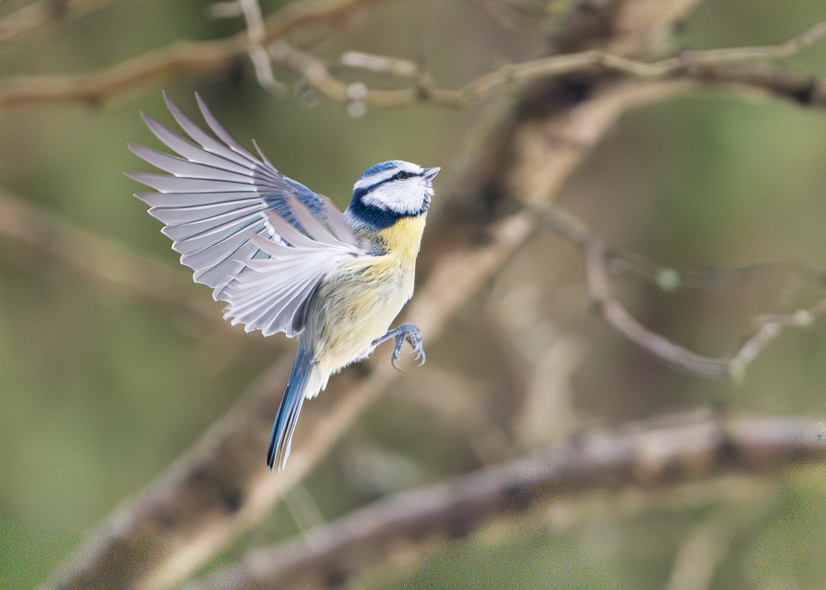

Mit deutlich kürzerer Belichtungszeit (1/3200 Sek) ist es zumindest kein Fall für die sofortige Tonne.
Und ein wenig Glück war vermutlich auch dabei, dass der Vogel vermutlich von seinem Ansitz zur Futterstelle sich ziemlich nah entlang der Schärfeebene bewegt hat.
Bearbeitungstechnisch habe ich da jetzt noch nicht alles ausgereizt.
Bin dann gespannt, wenn ein Vogel dann mal auf mich zufliegt.

sonstiges: - P1260004-1.jpg (835.19 KiB) 692 mal betrachtet
