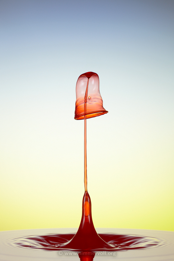

Hier hatte ich Wasser mit Guarkernmehl und etwas roter Lebensmittelfarbe verwendet.

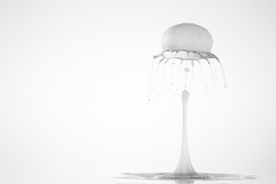

Für dieses Foto hatte ich normale 3,5%ige Milch verwendet.
