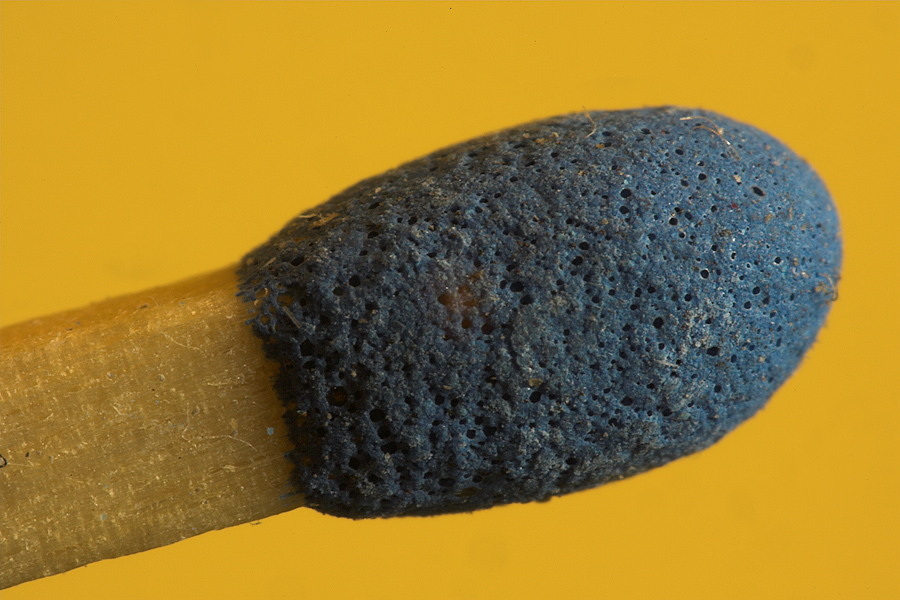

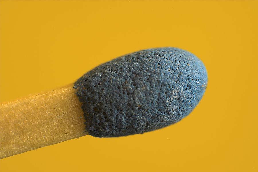

Mein EFs 60, das ich vom Kontrast und Bildschärfe her sehr gut finde passt ja leider nicht an die 1D, oder doch?
Na ja ich hab den 12mm Kenko ZR aufgebohrt, dann passt es und vignettiert erstaunlicherweise garnicht.
Zwischenringe bringen ja umso mehr je kürzer die Brennweite ist, deshalb habe ich mal getestet wie groß es mit 68mm ZRs wird...
Damit ergibt sich ein Abbildungsmasstab von 3,8:1 bei 6cm Abstand zur Frontlinse,
mit dem 1,5 TK dann schon 5,7:1 bei immer noch 6cm Abstand
Die Fotos sind vom Wohnzimmertisch mit Licht durchs Fenster, in der Natur werden die Zeiten deutlich kürzer sein.
Uwe
Kamera: 1D MKII N
Objektiv: EFs-60 + 68mm ZR
Belichtungszeit: 10s
Blende: f11
Beleuchtung: AL
Bildausschnitt ca.: 100%
Stativ: Ja
EBV RAW, schärfen, verkleineren, nachschärfen
Kamera: 1D MKII N
Objektiv: EFs-60 + 68mm ZR + 1,5 TK
Belichtungszeit: 20s
Blende: f11
Beleuchtung: AL
Stativ: Ja
Zuletzt geändert von SunTravel am 25. Feb 2008, 16:41, insgesamt 1-mal geändert.

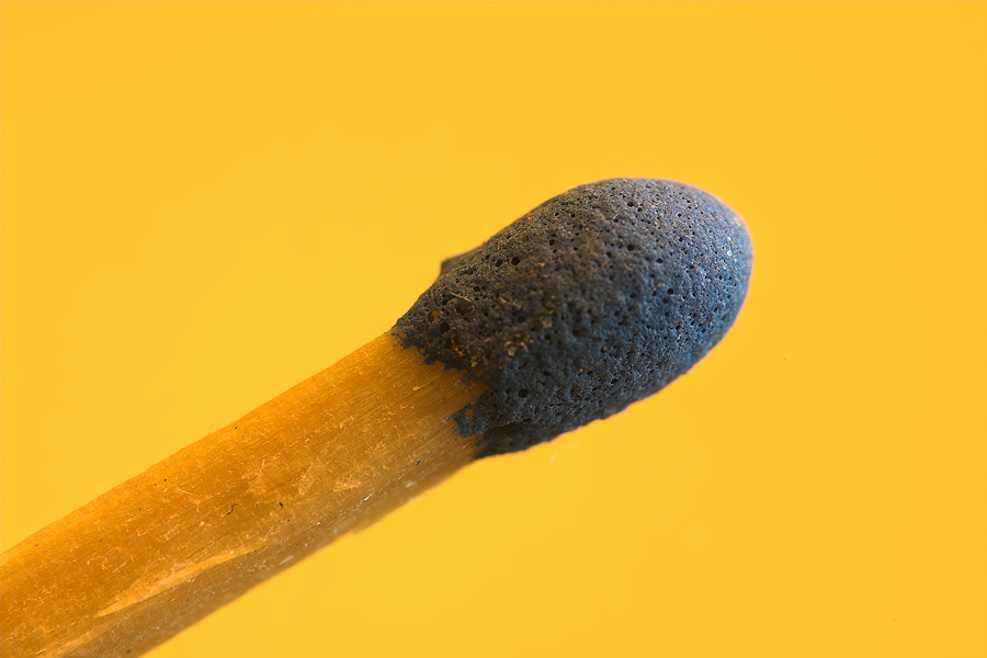

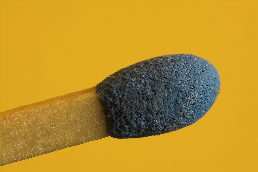

Zum Vergleich mal andere Extreme....
das Tokina 12-24 4.0 Retro Abstand zur Frontlinse 4-5cm
das Tamron 200-400 5.6 mit DRC 5320 Pro Abstand zur Frontlinse 19cm, Masstab 1,85:1
Bei dem Tamron wird gut deutlich das die Schärfeebene tatsächlich eine Ebene ist.. ;-)
Die Unschärfe steigt extrem schnell an
Nachmittags scheint allerdings die Sonne durchs Fenster, daher sind die Zeiten nicht vergleichbar.
Uwe
Kamera: 1D MKII N
Objektiv: Tokina 12-24 @24mm Retro
Belichtungszeit: 1s
Blende: f11
Beleuchtung: AL
Stativ: Ja
Kamera: 1D MKII N
Objektiv: Tokina 12-24 @12mm Retro
Belichtungszeit: 1,6s
Blende: f11
Beleuchtung: AL
Stativ: Ja
Kamera: 1D MKII N
Objektiv: Tamron 200-400 5.6 @ 400mm + DCR5320 Pro
Belichtungszeit: 1s
Blende: f11
Beleuchtung: AL
Stativ: Ja

Beitragvon SunTravel » 25. Feb 2008, 22:06
Hallo Jörn,
Du denkst doch nicht das ich das nicht auch gemacht hätte.. ;-)
Und eines vom 24-105 mit DCR auch.. :DD
Wo man jetzt so schön die TS an dem Kopf vergleichen kann, ärgere ich mich das Ganze nicht auch frontal gemacht zu haben..
Uwe
Kamera: 1D MKII N
Objektiv: EF 24-105 @ 105 + DCR
Blende: f11
Beleuchtung: wie oben
Stativ: Ja
Kamera: 1D MKII N
Objektiv: Sigma 150
Belichtungszeit: 6s
Blende: f11
Stativ: Ja
Kamera: 1D MKII N
Objektiv: Sigma 150 + DCR
Belichtungszeit: 13s
Blende: f11
Stativ: Ja
