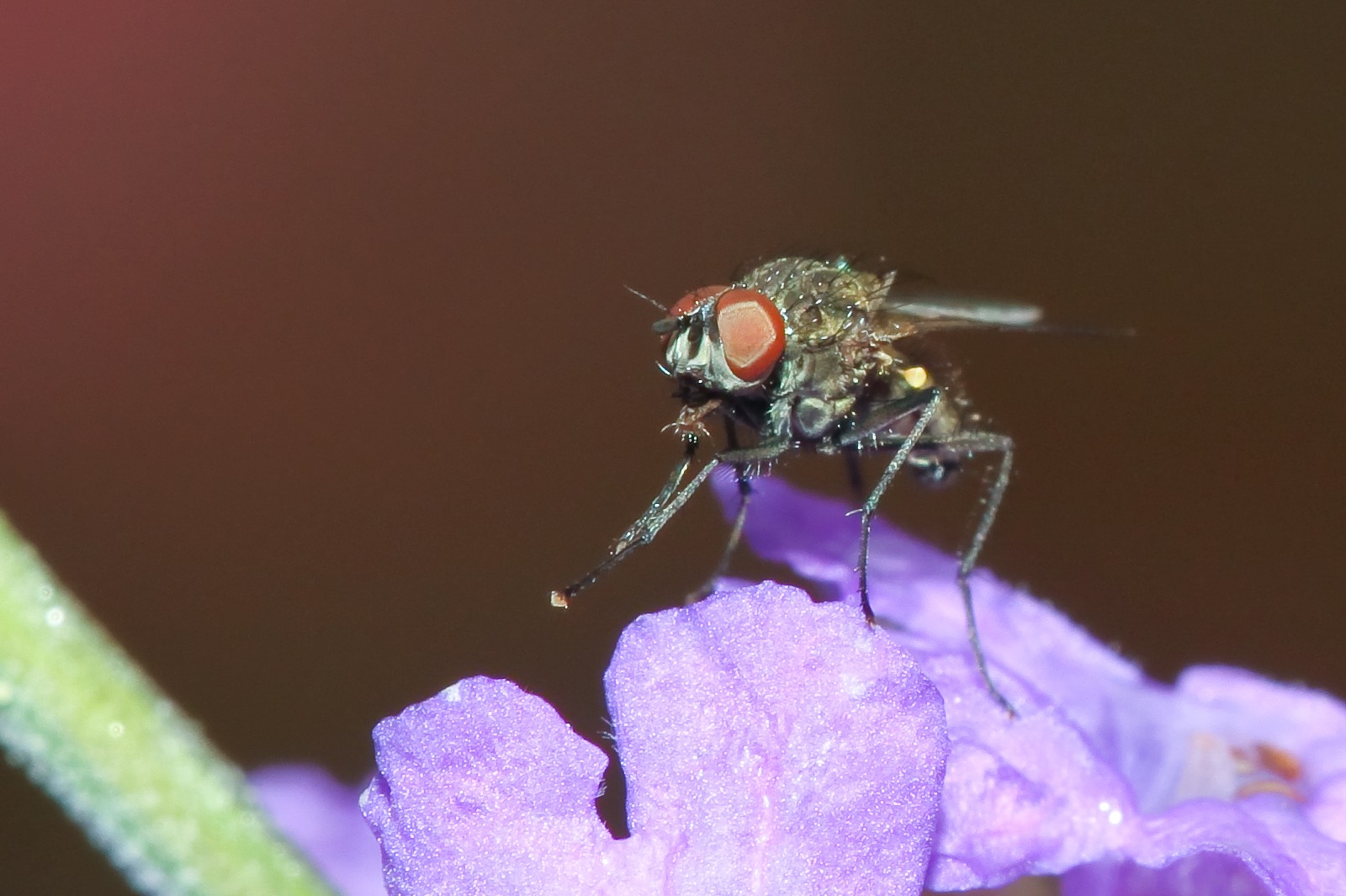

Habe heute mein Sigma 150 2.8 Macro ausprobiert. Leider war das Wetter sehr schlecht und ich habe (indirektes) Blitzlicht eingesetzt.
Eigentlich wollte ich nur die Lavendelblüten fotografieren, die kleine Fliege ist mir zuerst gar nicht aufgefallen :roll:
Das kleine Insekt war zwar nicht ruhig - ich musste permanent mein Stativ umstellen, weil sie rund um die Blüten krabbelte - aber ein paar Fotos waren doch drin.
Für bessere Bilder brauche ich wohl einen 1.4-Konverter und viel mehr Licht. Die mangelnde Erfahrung ist natürlich nicht zu leugnen ;)
Schönen Gruß
Elmar
Das Bild im Anhang ist ein Crop des Originalbildes, entrauscht und dezent nachgeschärft.
Kamera: Canon EOS 500D
Objektiv: Sigma 150 2.8 Macro
Belichtungszeit: 1/60
Blende: f/11
Beleuchtung: Blitz indirekt
Bildausschnitt ca.:
Stativ: Manfrotto 190XProB
NB oder kNB:
(230.6 KiB) 284-mal heruntergeladen
