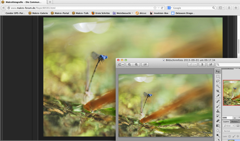

Sagen will ich jedenfalls: Ich kann gegenwärtig nur am neuen, kleinen Mac Fotos bearbeiten und habe folgendes Problem:
Die Bildbearbeitung klappt wunderbar bis zu dem Zeitpunkt, an dem ich ein Bild auf 1000 Pixel verkleinere.
Ist ein Foto aber mal auf 1000 Pixel verkleinert, dann wird es so derart klein dargestellt, daß ich die Schärfe nicht mehr beurteilen kann.
Ich muß erst auf 200%, um wieder was erkennen zu können. Und was ich da erkenne, ist Treppchenbildung
und, z.B. bei Libellenflügelstrukturen, die ursprünglich knackscharf waren, scheußliche Pixelmatsche.
Ist ja auch verständlich daß ein Bild, das auf 1000 Pixel zusammengestaucht wurde, in der 200%-Ansicht nicht mehr so
toll aussieht.
Was ich nicht verstehe, ist: Weshalb werden diese verkleinerten Bilder derart klein dargestellt? Viel kleiner auch als im Forum?
Zur Veranschaulichung habe ich ein auf 1000 Pixel verkleinertes Foto (in Photoshop bei 100% geöffnet) mal der
Ansichtsgröße desselben 1000-Pixel-Bildes in der Galerie gegenübergestellt und unten angehängt.
Wird klar, was ich meine?

Hallo Andrea
Dein Mac Book Pro mit 13"-Retina Monitor hat eine Auflösung von 2560 X 1600
Das bedeutet, dass du auf einem "kleinen" Monitor sehr viele Pixel hast.
Ich arbeite an einem Monitor mit 26", 1920x1200 Pixeln.
Das bedeutet, dass bei meinem Monitor die Pixel um einiges grösser sind wie bei deinem.
Stellt man nun in Photoshop die Darstellung auf 100%,
gemeint ist damit: Ein Pixel der Kamera entspricht einem Pixel auf dem Monitor,
dann hast du einen grossen Bildausschnitt.
Da die Pixel des Monitors sehr klein sind, stellt er die Pixel der Kamera
ebenfalls sehr klein dar.
Vergrössert man bei Photoshop über 500%, dann werden bei mir die
einzelnen Pixel weiss umrahmt, dies ergibt unansehnliche Bilder.
Bei Capture NX2 werden ab 500% ebenfalls die einzelnen Pixel sichtbar,
jedoch ohne weisse Umrandung.
Nach meiner Meinung besteht dein Problem darin, dass dein Monitor
für seine Grösse (13 Zoll) eine extrm hohe Auflösung (2560 X 1600) hat.
Rückst du bei deinem 13" Monitor etwas näher, so sollte das Problem etwas geringer sein.

Hi Ihr drei,
vorneweg mag ich ganz herzlich danke sagen für Eure Hilfestellung. Das Problem ist gelöst!!!
Und ich bin ganz schön erleichtert.
Falls es interessiert, hier der Ablauf:
Erst durch Euch wurde mir so richtig klar, daß die hohe Auflösung meines Monitors wirklich verantwortlich ist
für die winzige Darstellung meiner 1000-Pixel-Bilder. Hatte das logisch nicht so recht durchdrungen,
weil ich die Forumsbilder ja immer noch groß dargestellt bekomme.
Also habe ich mir unter 'Systemeinstellungen - Monitore - Monitor' die Auflösung noch mal vorgeknöpft.
Ist aber der falsche Weg, weil zwar die 1000-Pixel-Bilder dann ein bißchen größer gezeigt werden, aber
Photoshop nicht mehr vollständig auf dem Monitor dargestellt werden kann.
Auch sehen Text und Bilder in allen Programmen, die ich öffnete, dann furchtbar und unscharf aus.
Also weiter nach Antworten im Internet gesucht und schließlich auch gefunden.
So geht's: Man rechts-klickt im Finder auf das Programm-Symbol von meinetwegen Photoshop oder Capture NX 2
und öffnet die Informationen. Dort setzt man ein Häkchen bei 'niedrig aufgelöst öffnen'.
Das war's. Schon sind meine kleinen Bilder wieder groß, ohne daß sich die Textgröße verändert.
Wirklich beleidigend und lächerlich einfach, wenn man's dann endlich mal weiß.
Merci noch mal dafür, daß Ihr mir auf die Sprünge geholfen habt - mir ist wirklich wohler jetzt.
Andrea
