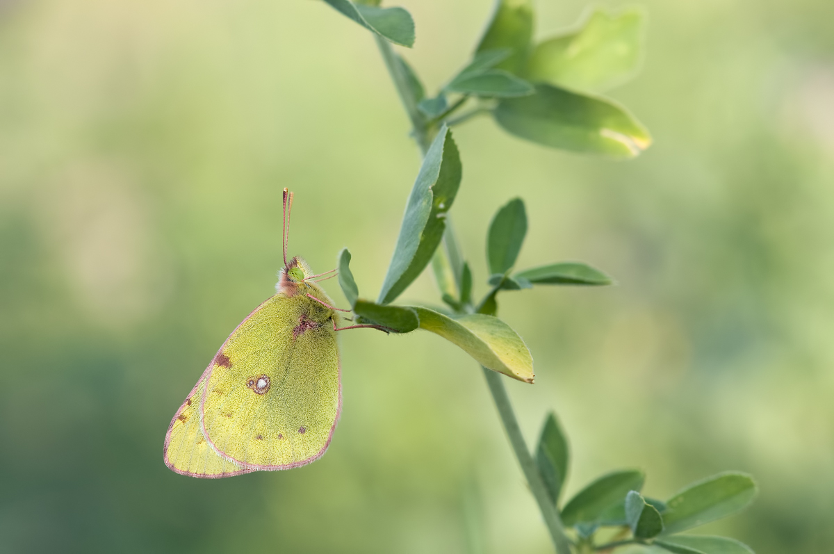

Patrick hat mir geraten hier ein Bild einzustellen damit ich in Bezug auf Bildbearbeitung von euren Kenntnissen profitieren kann. Das Bild ist völlig unbearbeitet. Ich verwende Lighroom 4 als Testversion und muss mich bald entscheiden ob ich es kaufe.
Besondere Probleme habe ich mit den Licht und Farbwerten. Wenn ich bearbeitet habe ich zum Schluss immer das Gefühl dass die Natürlichkeit verloren gegangen ist.
P.S. Ich habe es auch noch nicht raus, wie ich in Lightroom nur den letzen Bearbeitungsschritt rückgängig machen kann.
Danke schon mal.
Bettina

Hallo Bettina
Hat etwas gedauert,mußte aber eben noch Hund,Katze und Maus fernsehen...
das Ausgangsmaterial ist bestens gewesen,habe den WB auf 5000 eingestellt,
das Licht um 0,15 erhöht,anschließend verkleinert,etwas die TW angepasst,
in CS minimal NUR den Falter geschärft und anschließend das ganze Bild
mit Topas Labs entrauscht,anschließend fürs Web abgespeichert,
mit dem Ergebnis kannst Du mehr als zufrieden sein,das einzigste
was ich anders gemacht hätte,wäre anstatt des QF ein HF gewesen,
aber für freihand natürlich viel einfacher,Du bist auf bestem Wege
in eine andere Liga,dauert nicht mehr lange sagt mein Bauchgefühl...

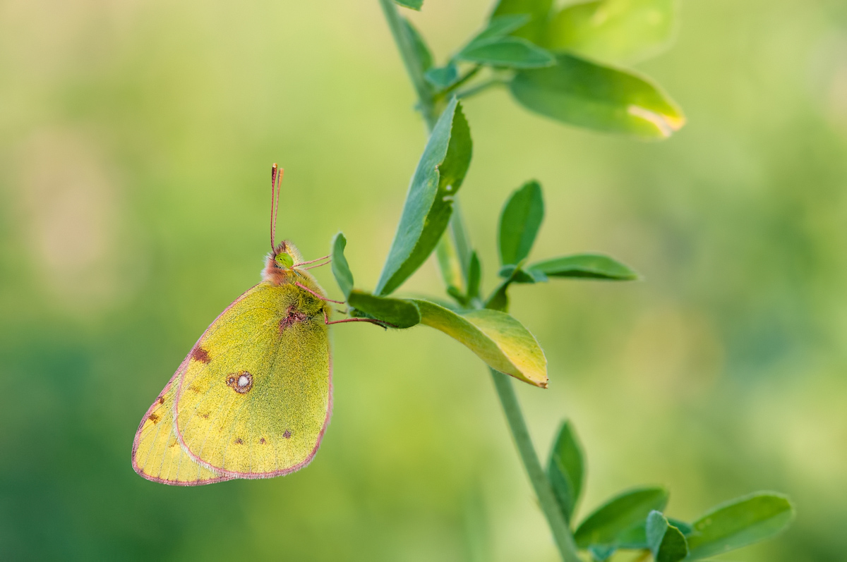

Hallo Bettina,
da stimme ich dem Manni doch glatt zu, eine sehr schöne Aufnahme.
Entwickelt mit LR4.1 + PS CS5.1
Leicht beschnitten und gedreht
WB 4400 / +5
Belichtung -0,10
Lichter -17
Tiefen +71
Weiß -20
Schwarz -20
Gradation:
-10
+50
-10
-20
Ein wenig geschärft und leicht vorentrauscht.
Export im SRGB-Farbraum in Forumsgröße
Bearbeitung in PS CS5
Komplett entrauscht mit Topaz genau wie Manni.
Geschärft nur den Weissling über Maske mit selektivem Scharzeichner 59 / 0,6
Tiefenschärfe abmildern
Genauer angehakt.
Den letzten Schritt in LR machst Du mit STRG-Z rückgängig.

- Diese Version ist komplett nur in LR 4.1 entwickelt.
Der Unterschied ist eigentlich nur im Rauschen auffällig. Und deswegen entrausche ich mit dem PS Plugin Topaz. - Comp_DSC_7976-2.jpg (354.35 KiB) 1190 mal betrachtet
