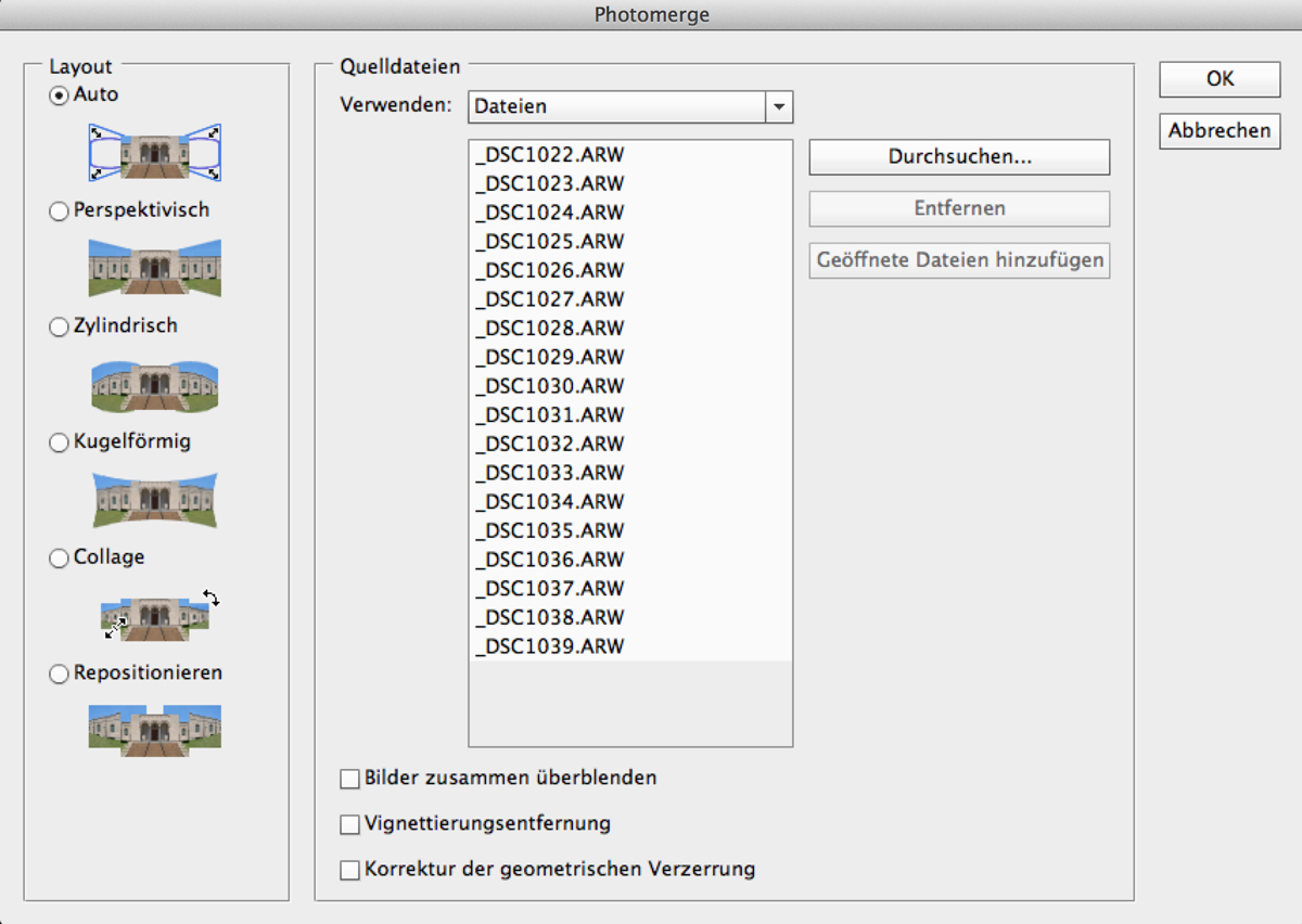

im Bereich des Focus Stacking kennen ich mich nicht sonderlich gut aus. Die bisherigen Versuche/Ergebnisse sind eigentlich ganz gut, nur habe ich häufig die im angehangenen Bild zu sehenden Bildfehler, welche das Bild unbrauchbar machen. Ich verwende bei den Aufnahmen zum Fokussieren einen Makroschlitten und fertige je nach Motiv unterschiedlich viele Bilder an. Bei diesem Bild sind es 18 Aufnahmen. Eventuell sind das zu viele (Bewegungsunschärfe)?
Die Bearbeitung in PS habe ich anhand der Fotos 2-4 bildlich beschrieben.
Ich hoffe, ihr könnt mir helfen diese Fehler zukünftig zu beheben/ zu unterbinden, denn ich finde das Stacken
