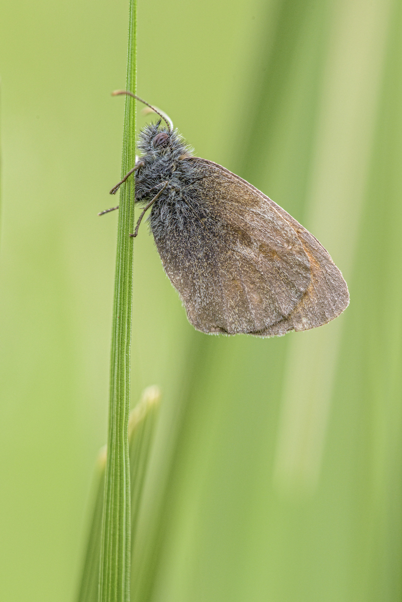

Beitragvon ji-em » 29. Jan 2016, 11:55
Zur Illustration vom Problem, stelle ich mal ein Bild ein ...
Erst in voller Grösse ...
Sind die Schuppen hier gut sichtbar ? ...
(ich finde es eine ziemlich dicke Pixelsuppe ... )
Bis gleich mit eine 100 % Vergrösserung ... :wink:
Gruss,
sonstiges: Beispiel
Zuletzt geändert von ji-em am 29. Jan 2016, 12:27, insgesamt 2-mal geändert.

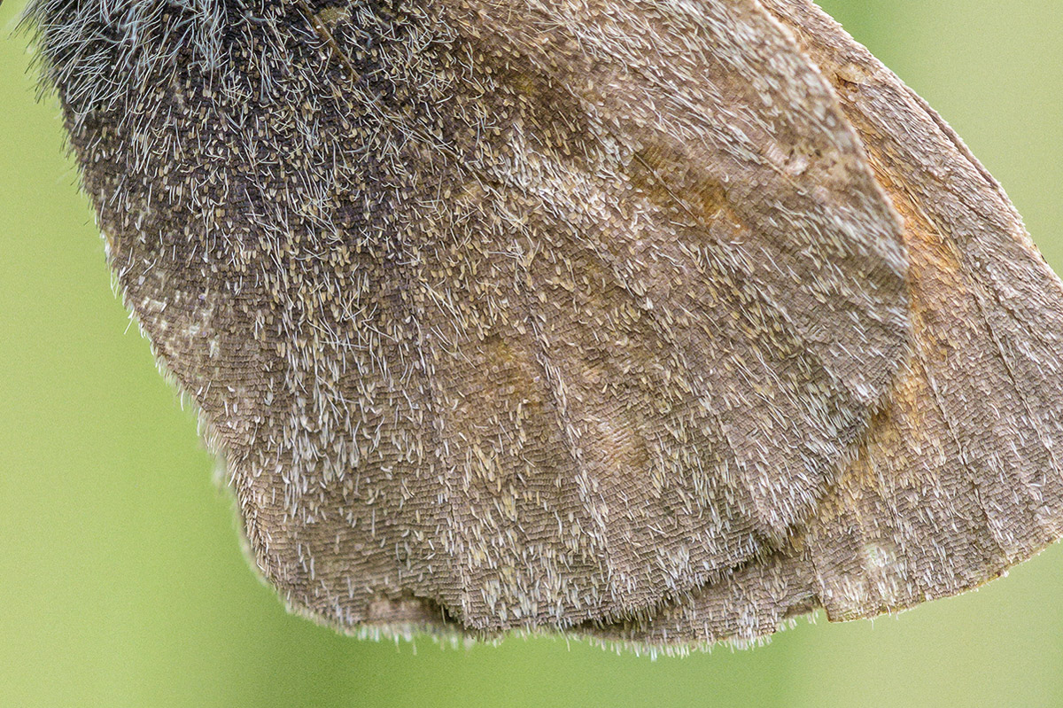

Beiträge: 23058
Beitragvon ji-em » 29. Jan 2016, 11:57
Und jetzt eine Ausschnitt von 1200 x 801 Pixel aus die 100 % Vergrösserung (musste hier
mit die Qualität ziemlich runter, weil soviele Details vorhanden sind).
Lieber Gruss,
sonstiges: Beispiel
