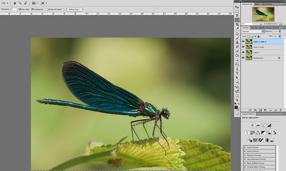

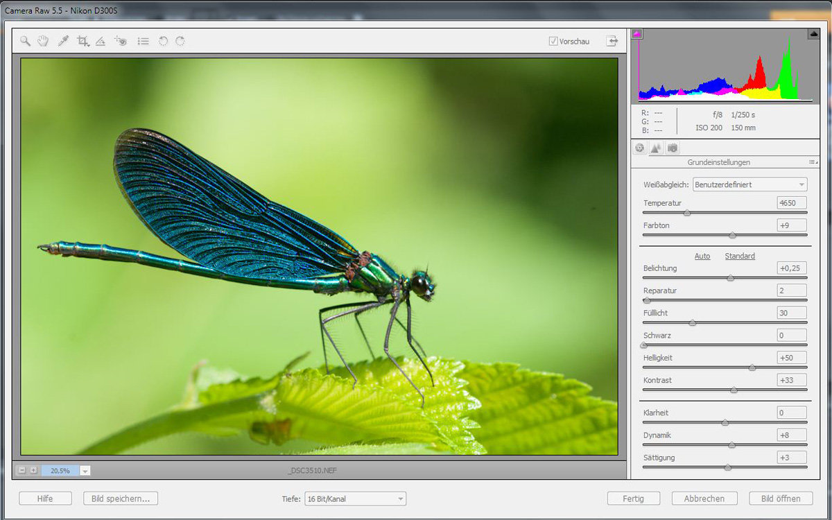

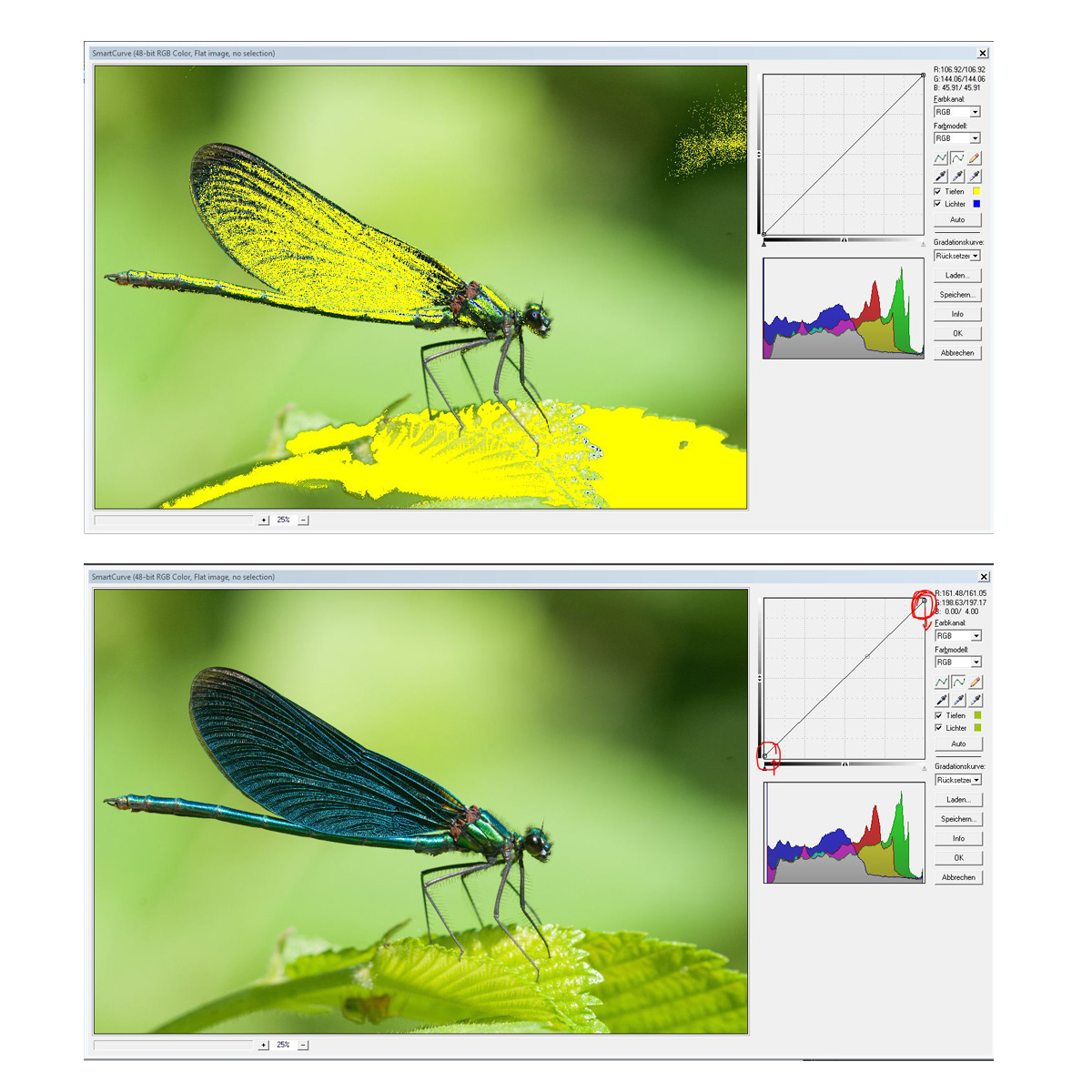

Hallo Klaus,
ich habe mich auch mal versucht, obgleich ich mich nicht zu den EBV-Könnern zähle. Weil mein Ergebnis deutlich anders und weniger kontrastreich ausfällt als die bisher gezeigten, ist es als Variante für Dich womöglich interessant.
Zuerst habe ich im RAW-Konverter die Werte so eingestellt, wie in Bild 1 dargestellt. Der automatische Weißabgleich war mir, da ich Sonne mit warm und warm mit gelb verbinde, zu kühl, wobei er dem harten Sonnenlicht vielleicht mehr entsprochen hätte. Geschmacks- und Philosophiefrage halt.
Dann habe ich das Bild in Photoshop geladen, eine Ebenenkopie erstellt und über das Histogramm den Grünkanal ganz leicht manipuliert. Den linken Regler auf 4, denn mittleren auf 0,99. Der Unterschied ist klein, dämpft aber meines Erachtens den leichten Grünschleier, der noch über dem Foto liegt.
Da ich gerne noch etwas mehr Licht im Bild hätte, habe ich unter Tonwertkurve die Helligkeit etwas angehoben. Die Werte etwa: Input: 188, Output: 195. Damit dabei die dunkleren Töne nicht mit aufgehellt werden, ziehe ich etwa bei 50 In- und Output auf den selben Wert. 50 also.
Zum Schärfen:
Ich lege noch zwei 'Ebenen durch Kopie' an und erstelle auf der oberen mithilfe von Zauberstab und Ausbessern-Werkzeug eine möglichst exakte Auswahl um die Libelle herum, markiere also den gesamten Hintergrund samt Ansitz. Unscharfe Bereiche des Tieres können dabei miteinbezogen werden, weil es eh nichts bringt, diese nachzuschärfen. Bei Deinem Foto denke ich da an die drei unscharfen Beine. Dabei halte ich die Großtaste gedrückt, wenn ich etwas zur Auswahl hinzufügen will, und die alt-Taste, wenn ich etwas von ihr wegnehmen will.
Je nach Hintergrund kann diese Auswahlerstellung ein Akt sein, bei Deinem Foto waren nur die Beinbereiche, die das Blatt als Hintergrund haben, etwas aufwendiger. Siehe Bild 2.
Bin ich mit der Auswahl zufrieden, mache ich über 'Ebne durch Kopie' vom ausgewählten Bereich eine Ebene (jetzt sind es insgesamt 5), in der die Libelle sozusagen weggeschnitten ist.
Geschärft wird nun die zweitoberste Ebene, so daß der Schärfungseffekt nur auf der Libelle sichtbar wird. Ich habe den Hochpaßfilter benutzt.
Zuerst mit Radius 1 und hernach Ebene von normal auf weiches Licht stellen.
Dann Bild verkleinern auf 2100 Pixel Kantenlänge in der Breite.
Dann Die aktive Ebene mit der darunterliegenden vereinigen und erneut Ebene durch Kopie erstellen.
Wieder Hochpaßschärfen der zweitobersten Ebene. Diesmal mit Radius 0,5. Ebene auf weiches Licht.
Bild auf 1000 oder 1200 Pixel Kantenlänge verkleinern.
Aktive Ebene wieder mit der darunterliegenden vereinigen und nochmal Ebene durch Kopie erstellen.
Nochmal Hochpaßschärfen. Diesmal Radius 0,3. Ebene auf weiches Licht.
Jetzt wird mir der Schärfungseffekt auf den Flügeln schon zu deutlich. Also radiere ich ihn dort weg.
Wenn Du den Körper noch etwas schärfer haben willst, dann kannst Du z.b. auf der hochpaßgeschärften Ebene - in der Ebenenauflistung immer noch grau, da mit der darunterliegenden noch nicht wieder vereinigt - mittels Tonwerte die Kontraste erhöhen.
Für angemessen halte ich hier: linken Regler auf 70, den rechten auf 185. Wichtig hierbei ist, auf beide Regler die gleichen Werte anzuwenden. Wenn Du Dich links also für 70 entscheidest, mußt Du rechts 255 minus 70, also 185 nehmen.
Danach kannst Du diese Ebene wieder mit der darunterliegenden vereinigen.
Schön an dieser Methode: Die verbliebenen 4 Ebenen zeigen die Bearbeitungsgeschichte auf.
Die unterste ist das Original.
Die darüber zeigt die Tonwertanpassung.
Die dritte zeigt die Schärfung.
Die oberste zeigt, was man sich alles an Schärfungsrändern und verpixeltem Hintergrund erspart hat. Klick diese spaßeshalber an und aus und Du wirst sehen, wofür der ganze Aufwand der Auswahlerstellung gut war. Am besten sieht man das natürlich in der 500%-Ansicht. Wenn man wie ich auf Schärfungsränder fixiert ist, aber auch bei 100 Prozent.
Aufs Entrauschen habe ich verzichtet, weil ich ohnehin schon leichte TWAs erzeugt habe, die durchs Entrauschen bei mir immer noch schlimmer werden. Ich finde es auch nicht wirklich nötig bei Deinem Bild.
Ich hoffe, die Bearbeitungsschritte sind mit Lightroom und PS Elements nachvollziehbar und ich hoffe auch, ich habe nicht übererklärt - ich weiß ja nicht, was Du alles weißt.

- sonstiges: Bild 1, RAW-Entwicklung
- RAW.jpg (426.46 KiB) 1336 mal betrachtet

- Auswahl.jpg (308.6 KiB) 1337 mal betrachtet

Hallo Klaus,
jetzt habe ich mich auch einmal an deinem Bild versucht !
Hier die Bearbeitungs-Schritte:
schau dir bitte die Fotos an, die Schritte stehen mit dabei
Angelika
Angelika
- in camereRaw öffnen und bearbeiten siehe foto
- Klaus1.JPG (268.15 KiB) 1233 mal betrachtet
- in pse 8 öffnen und weiter im 16bit modus
in smartcurve Tiefen und Lichter - Klaus2u3.JPG (381.29 KiB) 1235 mal betrachtet
- in PSE 8 Tiefen /Lichter
- Klaus4.JPG (173.53 KiB) 1235 mal betrachtet
- in PSE 8 Farbton Sättigung die Gelbtöne reduziert und die Lab.Helligkeit etwas angehoben
Danach 1. Schärfung mit NeatImage - Klaus5.JPG (236.32 KiB) 1235 mal betrachtet
- Weiter mit USM in 3 Schritten :
Bildgrösse verkleinern auf 3200 Breite
und USM
Stärke 100
Radius 1,1
Schwellenwert 0
Bildgrösse auf 2200 Breite bringen
USM
Stärke 81
Radius 0,8
Schwellenwer 0
Bildgrösse auf 1200
mit USM den Kontrast etwas anheben
Stärke 11
Radius 19,4
Schwellenwer 0
Das Bild im 8 Bit-Modus als Jpg speichern
Ein nochmaliges Schärfen war nicht nötig und Entrauschen brauchte ich gar nicht. - _DSC3510.jpg (303.37 KiB) 1237 mal betrachtet
