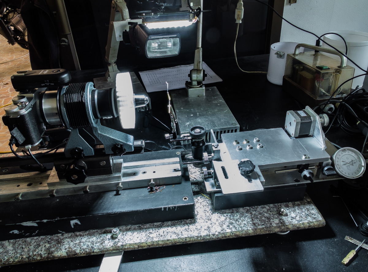

Liebe Micro-Freunde,
seit einiger Zeit plage ich mich mit dem M-Plan 60 herum...der Erfolg ist bislang bescheiden :dash1:
Deshalb möchte ich Euch hier um Hilfe bitte...wie kriege ich höher auflösende Bilder hin??? Kurt, Alex und andere
zeigen
ja regelmäßig, dass das durchaus möglich ist...
Ich habe gerade mein Micro-Setup unter "Arbeitsgerät" eingestellt...vielleicht gibt es da bereits
Schwächen?
KLICK
Die Aufnahmen wurden gemacht mit den Stackshot-Einstellungen: 1 step; pics: 4 (Spiegel, Auslösung, Spiegel, Auslösung),
Tsettle: 500 ms, Toff: 3.5 sec, Speed: 200 st/sec, Tramp: 1.0 sec, Torque: 10, Hi Precision: On. Der Balgen ist auf 210
mm von Objektivende bis Filmebene gestellt.

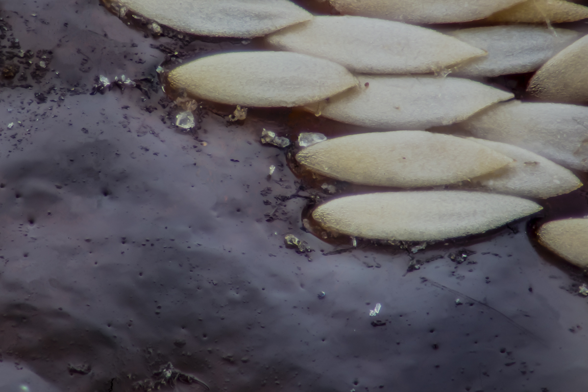

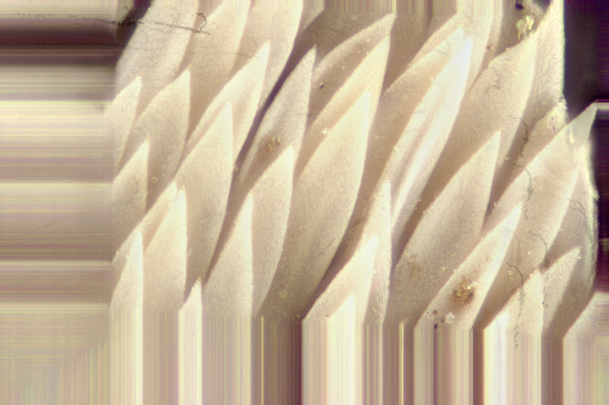

Weiterhin scheint ja viel Potential in der Bearbeitung zu liegen. Etwas dem Geist des Vorschlags von Werner folgend,
doch auch mal RAWs einzustellen, habe ich als zweites Bild das rohe Stack-Ergebnis aus den RAWs von Helicon Focus mit
Methode C eingestellt; weiterhin als drittes Bild das gleiche aus den entsprechenden JPGs der Kamera. Bild 1 habe ich
erzeugt, indem ich in Lightroom bei allen RAW Kontrast und Klarheit erhöht habe, entrauscht, geschärft und als 16Bit
TIF
gespeichert habe. Nach Stacken (Methode C) und Nachbearbeitung finde ich das Resultat relativ enttäuschend, vor allem
bezüglich der Auflösung/Klarheit der Strukturen.

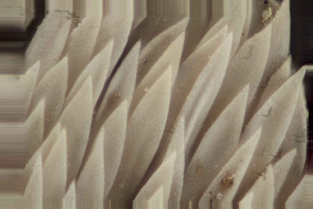

Zum Vergleich habe ich vom gleichen Objekt noch Bild 4 angehängt, welches mit Vollformat statt Halbformat aufgenommen
wurde...allerdings ursprünglich stark unterbelichtet. Es scheint mir eine etwas bessere Auflösung zu haben, vielleicht
wegen des größeren Pixelpitch? Allerdings sagt Kurt ja auch, dass Mikroskopobjektive und Vollformat nur suboptimal
zusammen passen...
Tja, wie gesagt: Wäre toll, wenn Ihr mir Hinweise geben könntet, wie ich ein besseres Ergebnis erzielen kann!

ich bin zwar nicht der Alex den Du angesprochen hast und selbst auch noch sehr neu auf dem Gebiet der
Extrem-Makrofotografie, aber als ich Dein Setup mit dem extrem langen Ausleger für das Objekt gesehen habe, ist mir
sofort der Gedanke an Schwingungen gekommen! Zwar hat der Blitz eine extrem kurze Leuchtdauer und kann Bewegungen
einfrieren, aber bei dieser extremen Vergrößerung könnte ich mit vorstellen daß das nicht immer vollständig gelingt.
Daran daß dieser Aufbau schwingt habe ich keinen Zweifel, selbst wenn man es mit bloßem Auge nicht sieht. Ich vermute
daß da der Hund begraben liegt.

Dein Aufbau ist zu wenig stabil (das sehe ich an den Bildern vom Setup) und der Bildausschnitt wandert weg,
das sieht man an den sehr breiten Rändern mit waagrechten Streifen.
So viel Abweichung hatte ich noch nie.
Bei so viel Versatz und dem wiederkehrenden Muster, könnte es sein, dass Helicon Focus die Orientierung verliert.
Versuche es mal mit Zerene Stacker. Das Objekt besitzt zu wenig klare Zeichnung und Anhaltspunkte für die Stacking
Software.
An den Einstellungen des StackShot fällt mir nichts auf, das geändert werden müsste.
Die Würmchen sind ebenfalls nicht auffällig.
Auch ich produziere mehr Ausschuss, wie gelungene Stacks - --- Kopf hoch

mit einem 60er kratzt Du aber schon an der machbaren Grenze. Ich stimme Kurt zu, probiers mal mit
Zerene, das ist "pflegeleichter" als Helicon Focus.
Das sieht ja fast wie ein Freihandstack aus.....ich denke auch, das Dein Aufbau etwas zu instabil ist.
Aber, wie gesagt....mit einem 60er ist das fast nicht zu machen, was Du Dir vorstellst. Wie wäre denn
für diese Extrem"makros" die Alternative Astro-Cam? (siehe Hans H.)

Als ich mir die Bilder von deinem Setup angesehen habe, war mir sofort klar, dass du damit keine hochauflösenden Stacks
mit einem 60er Objektiv produzieren kannst.
Ich bastel selbst seid 2 Jahren rum, und jetzt endlich läuft meine Stackeinheit völlig schwingungsfrei.
Hier ein paar Verbesserungdvorschläge.

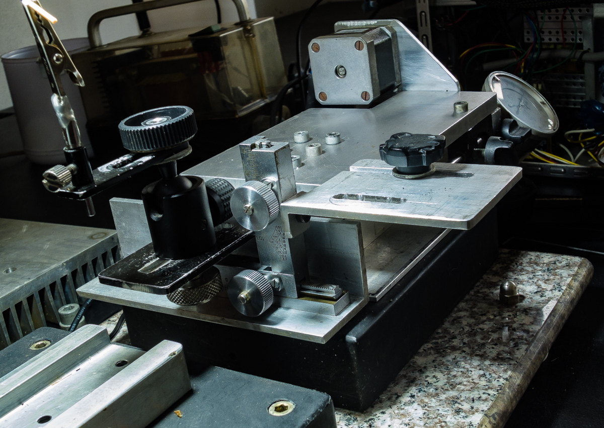

Ich würde das Balgengerät und den Stackshot direkt auf eine schwere Platte montieren und in der optischen Achse
ausrichten.
Mein Aufbau sieht folgendermaßen aus.
Auf einer Granitplatte habe ich 2 Kunststoffplatten montiert, eine für das Balgengerät und eine für die Stackeinheit. So
können keine Schwingungen übertragen werden.
Ein Grundgestell aus Aluprofilen ist das weniger geeignet.
Als zweites würde ich den Objektträger verändern.
Dazu würde ich den Kreuzschlitten direkt auf den Stackshot montieren und diesen langen Arm durch einen kleinen Kugelkopf
ersetzen.
Und jetzt das wichtigste, wenn das Objekt mit dem Kreuzschlitten ausgerichtet ist, muss man sich eine Möglichkeit
schaffen, den Kugelkopf fix mit dem Stackshot zu verbinden.
Der Kreuzschlitten allein ist zu wackelig.
Die Stacksoftware kann sicher nichts dafür, ich habe Anfang vorigen Jahres so an die 50 Vergleichstacks gemacht, und was
Helicon nicht konnte, konnte Zerene auch nicht.
Ich stacke mit Helicon, weil es weniger als die halbe Rechnerleistung beansprucht, und zudem noch schneller ist.
Hab noch ein paar Bilder von meinem Stackgerät drangehängt.
Gruß Jochen

eben habe ich zu Deinem Setup geschrieben das es Solide
aussieht. Aber anscheinend ist es das nicht. Der Versatz ist
wirklich sehr stark. Was mich aber wiederum Stuzig macht
ist das doch sehr gute Bild mit der 6d.
Ich habe versucht mit dem 60er M Plan das Auge
eines Silberfischs zu stacken. Der Versatz war
in etwas so wie bei Dir. Die Stackingsoftwar hat
irgenwie wegen lauter haren, schuppen und Facetten
die Orientierung verloren.
Bei anderen Bilder habe ich teilweise gar keinen versatz
oder nur wenig mit dem 60er oder anderen Optiken.
Ich will damit sagen, das es auch am Model selber gelegen haben
kann. Das musst du testen und ggf dein Setup stabilisieren.
Das 60er ist eigentlich schon die Absolute Grenze, die Modelle
müssen fast plan sein, das Licht muss immer sehr gut gesetzt
werden. Kleinste Kontrast Mindernde Fehler ruinieren das Bild.

Wie erwähnt dein Setup ist zu unstabil, zu lange wacklige Stangen.
Dennoch kann man mit deinem Setup akzeptable Bilder anfertigen, dies liegt aber am Objekt.
Je mehr klar unterscheidbare und unterschiedliche Zeichnung das Objekt besitzt, umso einfacher ist es für die Software
die vielen Einzelbilder deckungsleich zu verschmelzen.
Dein Objekt ist Ton in Ton, also wenig Helligkeitsunterschiede und das feine Muster wiederholt sich über das ganze Bild,
somit weiss die Software nicht wohin jetzt ein gut aufgelöster Teil gehört (zur Spitze links, zur Spitze in der Mitte,
zur Spitze oben, unten, oder, oder).
Ich vermute, dass selbst bei super stabilem Setup und einer Beleuchtung die feinste Details klar hervorhebt und
unterscheidet, ein Stack mit diesem Objekt nicht gelingen wird. Solche Situation, hatte ich auch schon.

@ Alex 1: Ja…Schwingungen. Darüber habe ich mir –muss ich zugeben– nie allzu viele Gedanken gemacht….dachte immer, das
erledigt der kurze Blitz. Ziel meines Setups war es zunächst vor allem, den Bildausschnitt nicht zu verlieren…das klappt
auch ganz gut: Den größten Versatz bekomme ich, wenn der Stackshot seine Richtung ändert, danach hat der Kreuztisch das
größte Spiel. Beim Stackshot versuche ich deshalb immer in einer Richtung zu bleiben, d.h. aus einer Richtung kommend
Start- und Endpunkt definieren und dann –vor dem eigentlichen Start– „händisch“ wieder zurück etwa auf den
ursprünglichen Punkt. Ich füge mal ein Photo von einer weitere Version des Auslegers bei: Dieser ist extrem steif und
deshalb ist das Finden einer interessanten Stelle am Objekt reine Glücksache. Mehr Klarheit und Schärfe hat das leider
auch nicht gebracht…ich denke weiter darüber nach.
@ Kurt: Dass das Setup nicht sonderlich verwindungssteif ist, stimmt in der Tat. Allerdings hält es den Bildausschnitt
–wie oben beschrieben– ziemlich gut, wenn es auf Steinfußboden steht. Der dann aber in den gezeigten gestackten Bildern
beobachtete stark wandernde Bildausschnitt ist ja abhängig von den zum Stacken verwendeten Ausgangsbildern (RAW, JPG,
TIF), was meines Erachtens Deine These bestätigt, dass die Stacksoftware immer mal eine andere Entscheidung trifft, wo
welche scharfe Stelle zu liegen kommt. Ich habe mir mal die Testversion von Zerene heruntergeladen und mit den gleichen
TIFs das angefügte Ergebnis erhalten. Das neue Bild zeigt auch nicht mehr Ausschnitt als das entsprechende unbearbeitete
Bild von Helikon Focus (ebenfalls zugefügt), allerdings mit deutlich weniger Rand…es scheint mir daher schwierig, von
der Randbreite auf das Wackeln zwischen den Aufnahmen zu schließen… Abgesehen davon sind Kontrast und Schärfe meines
Erachtens noch flauer als in der Helicon Focus-Version. Die Würmchen dagegen fallen sehr viel zahmer aus…spart Arbeit
beim Nacharbeiten. Kann aber gut sein, dass ich einfach die Einstellmöglichkeiten nicht gut genug überblickt habe und
man noch viel bessere Ergebnisse erzielen kann… Ein guter Hinweis ist natürlich auch der, dass das Objekt vielleicht
schlicht ungeeignet ist…ich sollte wohl einfach mal was anderes versuchen.

sonstiges: 2. Version eines Objekthalters...steif aber nur sehr grob "einstellbar"

Helicon Focus schärft das Bild und nach meiner Meinung ist es schneller, weil es in 8Bit Farbtiefe stackt.
Abspeichern kann man es in 16Bit, aber es wurde nicht in 16Bit gestackt.
Helicon Focus Bilder erhalten bei Tonwertveränderung eher Tonwertabrisse wie die Zerene Bilder.
Schärft man das Bild von Zerene ist es ebenfalls scharf und klar, und zeigt mehr Details mit einer besseren
Farbanstufung, wie Helicon Focus, deshalb vermutlich echtes 16Bit stacking.
Kurt
